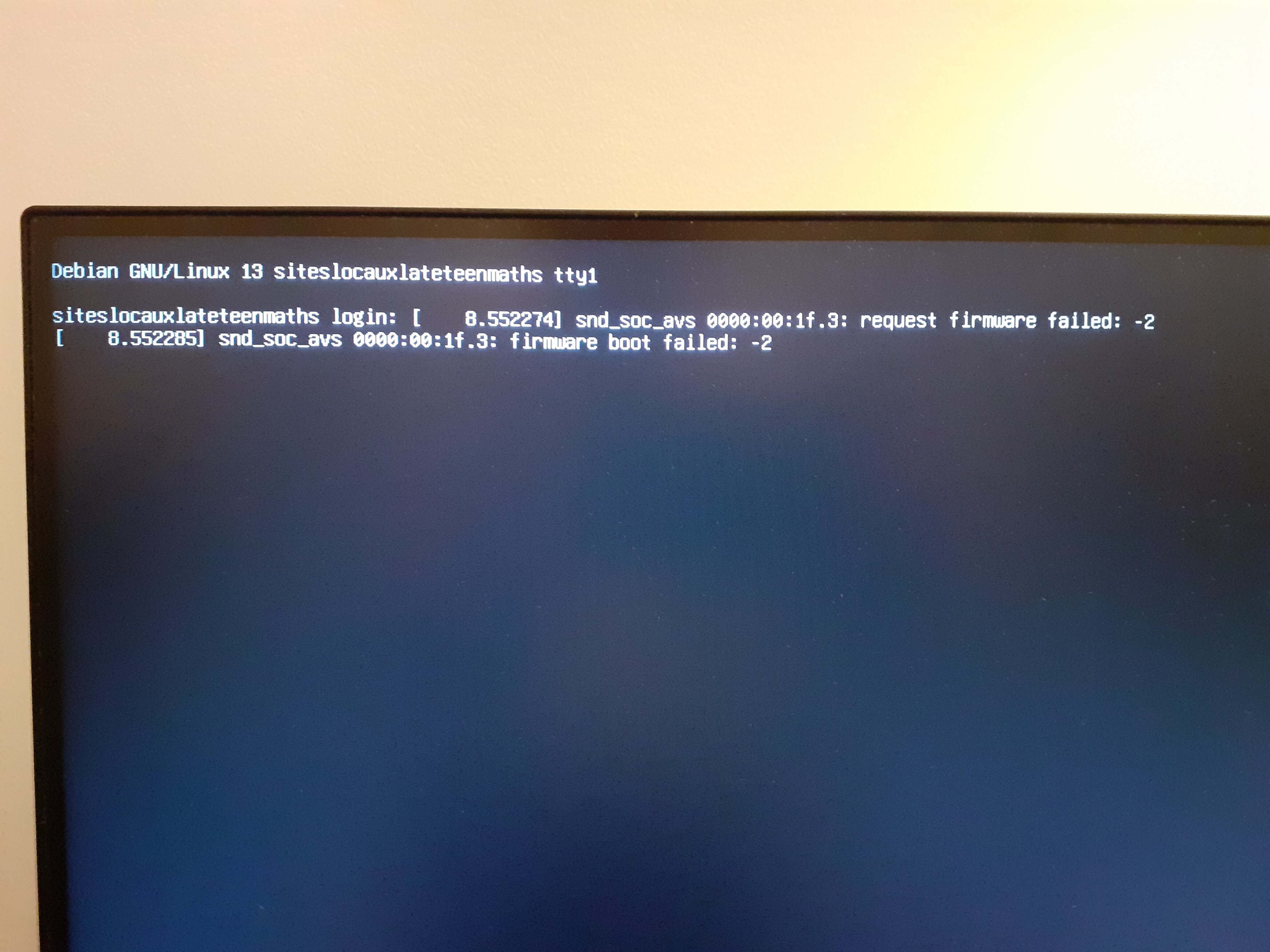

Après installation de debian serveur ssh, au démarrage, l’écran de login reste 3 secondes puis disparaît. Puis la console affiche :
Snd_soc_avs … Request firmware failed -2
J’ai pourtant blacklisté le module snd_soc_avs mais rien n’y fait
Merci a vous pour votre aide!!

C’est directement sur le serveur. Je n’ai pas fait grand chose… Simplement installer devian serveur ssh + utilitaires système sur une chromebox
L’écran de login apparaît 3sec puis noir total…ensuite j’ai ça
C’est toute l’ironie du sort… Le pilote de son semble planter le système alors que mon serveur n’a pas besoin de son…
Non c’est juste que le log s’affiche sur ton écran courant, il suffit de faire entrée pour avoir ton login normal.
Merci Zargos! Jallais mettre un com (en tapant entrée la proposition de login réapparaît). Je ne sais pas si je peux neutraliser ces messages de bug
