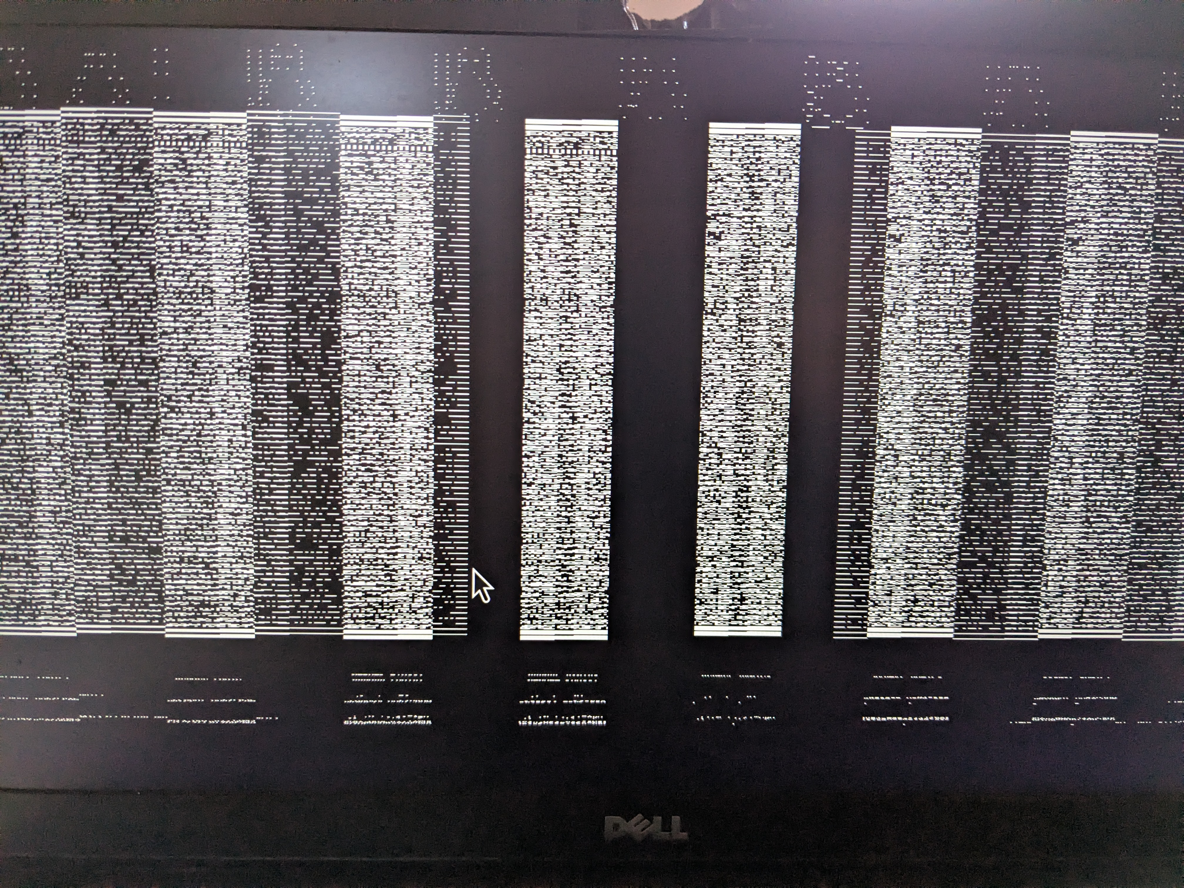

Le soucis est que lorsque je debranche mon ecran externe et que j’allume mon ordi en choisissant debian, au bout de quelques minutes, mon ecran se fige puis se brouille completement (cf image)
Ce n’est pas le cas (jamais), si je fais tourner mon ordi sous windows (toujours en condition d’ecran externe debranché)
Comment ca pourrait s’expliquer ?

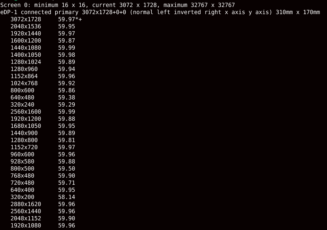

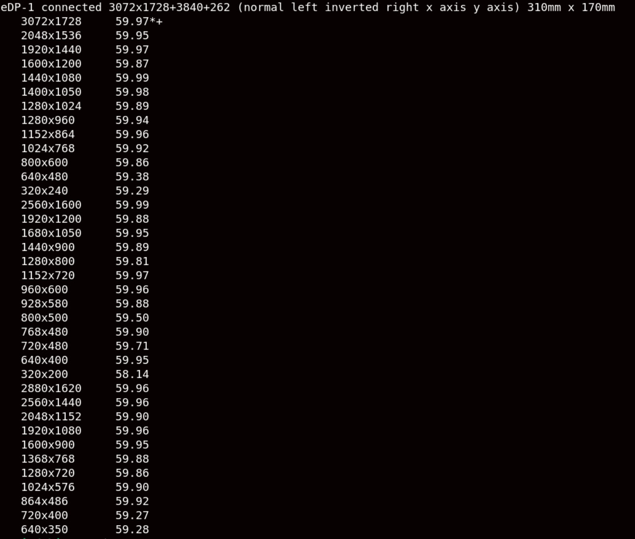

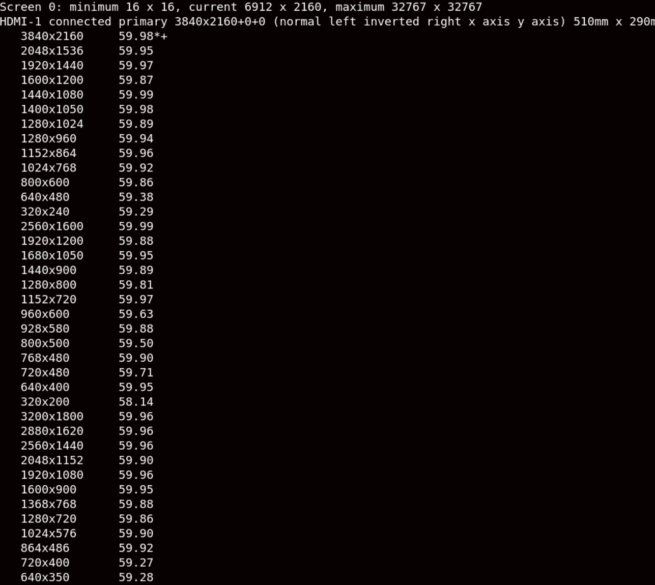

  3. donne le résultat de xrandr avec et sans l’écran
1 : oui
2 : pas de fichier xorg.conf mais un dossier xorg.conf.d vide
3 :
images avec
images sans
Ton écran de portable peut afficher la résolution 3072x1728 ?
