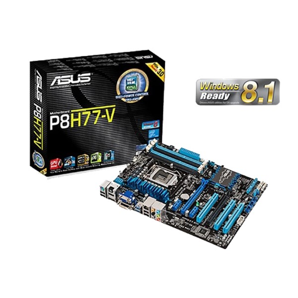

La carte mère est une ASUS P8H77 V LE et le processeur est intel i5 3570K avec 8 G de DDR3 1,6 GHZ.
Malgré ces manips toujours pas accès au BIOS, pas de clavier, pas de video.

C’est bien un bios UEFI, pour info:
Et la doc:
Ils disent que si un simple coup de switch ne suffit pas, on peut enlever la pile, faire le reset avec le switch, puis remettre la pile.
Je vois aussi un switch MemOK! qu’il faut peut être bricoler ?
Il est sensé permettre de démarrer même avec des ram pas synchro, mais dans ce cas, ça se voit sur une led.
Tu as des trucs qui s’allument sur ta CM, indépendamment des beeps ?
