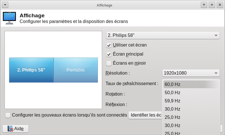

Je viens de regarder mes réglages d’affichage et il me semble que je n’avais pas tout ça il y a peu.
Je suis avec Gentoo sans systemd et avec le noyau 4.14.83 des gentoo-sources en ce moment.
Juste avec SLiM et Xfce4.
La TV est une PHILIPS 32PFL4007H TV LED.
La résolution disponible descend à 640x480.
J’ai aussi du 24 Hz disponible en 1920x1080 ;
pour les autres résolutions, il y a beaucoup moins de fréquences.

On voit que dans le fichier de Xrandr il n’y a que 60Hz et 59.9 pour le 1920 par 1080 alors que dans votre fenêtre de configuration, vous avez le genre de choix que j’avais avant stretch, qui fonctionnaient pas forcément tous en les appliquant, mais pouvaient être testées.
Pardon ??
Regardez bien pour “HDMI1 connected” (ma TV)
et non pour “LVDS1 connected” (la dalle du portable)
Tout à fait.
J’ai testé fonctionnel le 1920x1080@50 Hz mais je n’ai pas davantage testé.
Je n’ai pas le compte à rebours qui fait revenir automatiquement sur la configuration précédente ;
J’ai dû rebrancher la fiche HDMI après un essai 1920x1080@24 Hz qui ne marche pas.

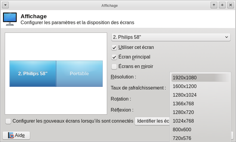

Avec l’utilitaire “affichage” de cinnamon (pas moyen de trouver le nom du programme affecté), je n’ai que des résolutions, pas de fréquence, et je ne vois pas la résolution du problème non plus: car celui là marche, je peux appliquer le 1280 par 720, seulement il n’y a pas de choix de fréquence quelque soit la résolution. Quelque chose impose un fichier de configuration qui ne semble rien à voir avec ceux qu’on voit avec xrand: il faudrait que ce programme “mystérieux” de réglage d’affichage charge les nouvelles modeline.
