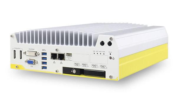

Au risque d’être bête, je dirais que vous avez ces deux périphériques d’affichage configurés en miroir.
Et la résolution / rafraîchissement TV sont définis de la même façon que ceux de la dalle du portable.
Je n’ai pas la compétence pour intervenir davantage.
Peut être que c’est ce qui se passe avec un portable équipé d’un écran interne. J’ai rajouté la photo de cet ordinateur, nuvo 5002 mais le nuvo 1005 a exactement le même souci avec le « nouveau » débian.

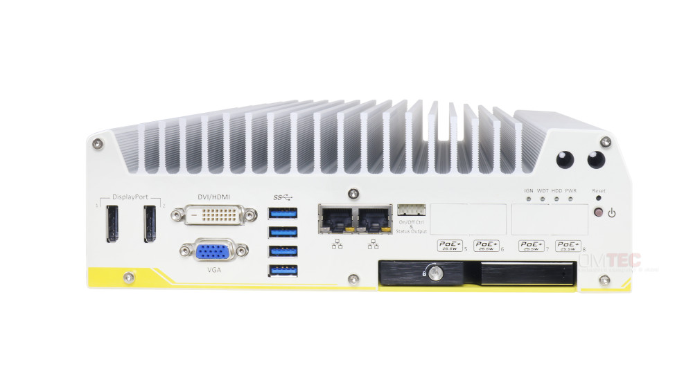

Et le prise de connexion utilisé est la prise bleu à gauche des ports usb.
c’est une carte intel 530 i915
Bonjour jean-thevenet
Si ton écran dispose d’une entrée DisplayPort,
tu devrais utiliser ce type de connexion
plutôt que la connexion par VGA.
j’ai pas les cables pour faire cela et une expédition en ville n’est pas pour longtemps.
Il semble que tout ces problèmes viennent de gdm3 mais si je tente un autre gestionnaire de connexion, (kdm, xfm… etc), c’est un écran noir avec juste un curseur qui attend.
je me déplace parfois avec cet ordinateur, et m’en sert sur un autre écran.
Le cable hdmi qui servait pour un gros appareil photo ou un autre portable d’un ami ne semble pas compatible (les deux prises à gauches)
Vous auriez eu un sujet intitulé « … comme un écran interne de portable »
J’aurais peut-être compris une certaine différence, avant d’avoir la photo et la référence.
Ça n’a plus d’importance maintenant.

Ce n’est pas compatible parce que c’est du DisplayPort et non de l’hdmi.
L’écran d’un PC portable n’a aucune différence avec un écran branché sur une prise considérée comme principal par le BIOS et l’OS.
Prôner la qualité mais utiliser du VGA, j’ai un peu de mal…

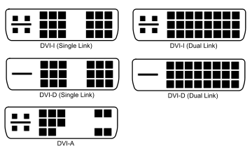

C’est un câble HDMI (Mâle-Mâle) de votre choix et un adaptateur DVI-HDMI (F) à visser.
Attention au choix de l’adaptateur DVI :
Il en existe plusieurs et suivant le modèle seuls certains signaux sont transmis,
ça vaut pour ceux en analogique et surtout pour ceux en numérique.
Que le brochage soit présent n’implique pas la liaison électrique.

Si son écran dispose d’un (ou plusieurs) connecteurs DisplayPort
il vaut mieux qu’il utilise ce type de connexion
pour relier son (ou ses) écran(s) à sa machine car elle est équipée de deux connecteurs DisplayPort
Je ne lui conseille pas de connecter une sortie DisplayPort à un connecteur HDMI (ou autre chose qu’un autre connecteur DisplayPort)
