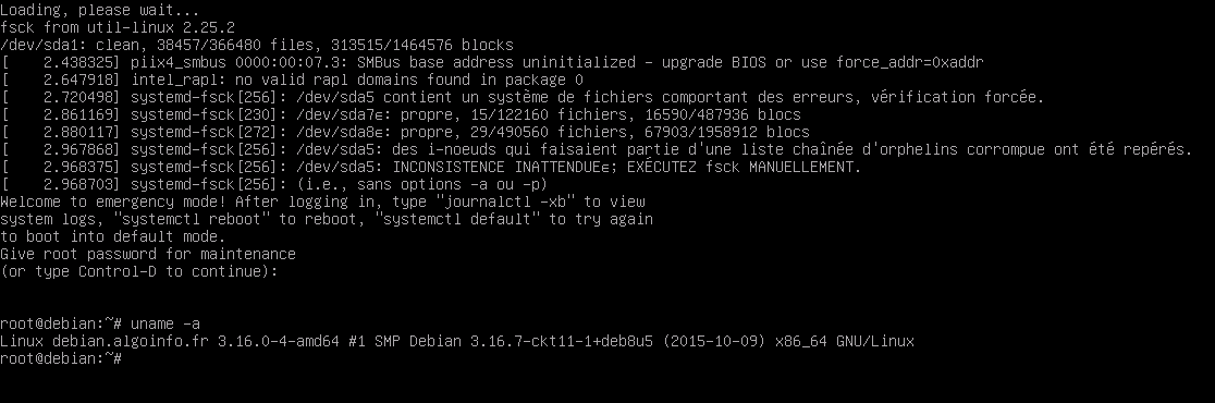

J’ai configuré un serveur Web sur Debian8. Depuis 2 jours, celui-ci semblait avoir des problèmes de stabilité (notifications et backups non exécutés).
J’ai (peut être à tord) lancé un reboot qui m’affiche :
D’après mes recherches, la partition /dev/sda5 (var) semble corrompue et l’outil fsck doit être utilisé sur une partition non montée.
J’ai donc exécuté : touch /forcefsck puis reboot
…sans succès car j’obtiens quasiment le même message d’erreur au démarrage.

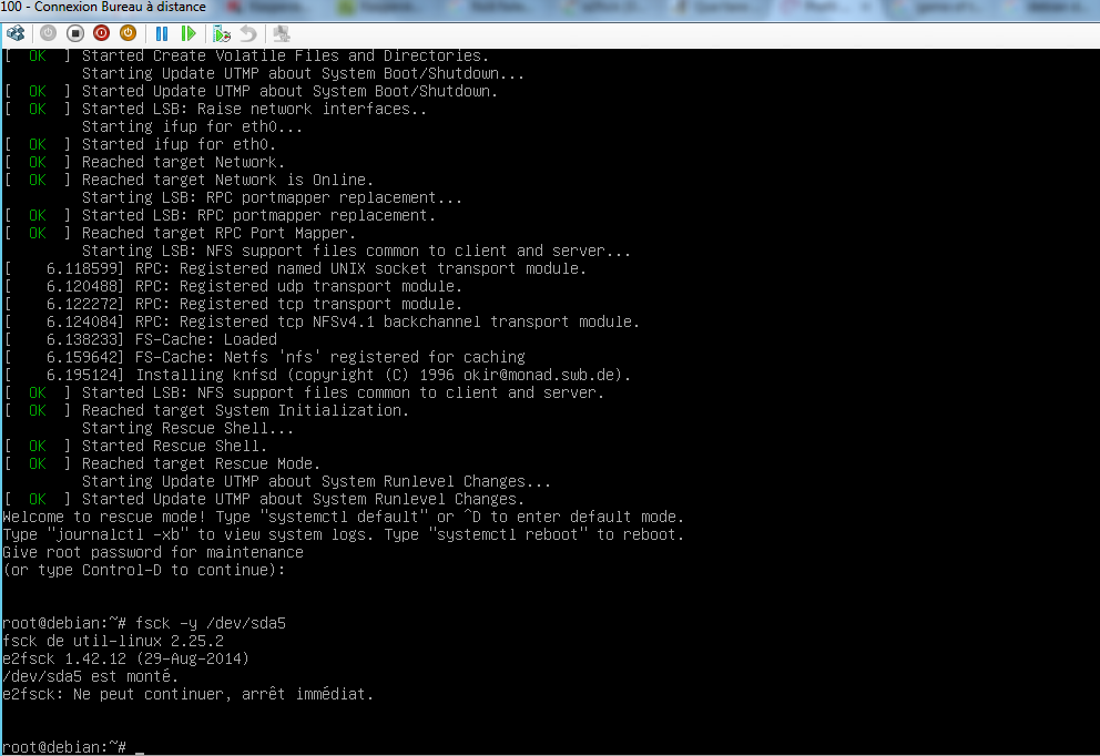

il faut redemarrer en recovery , se connecter root et faire
fsck -y /dev/sda5
Merci grandtoubab pour ton commentaire cependant j’obtiens l’erreur :
:cold_sweat:

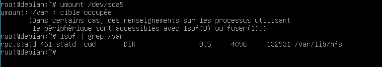

puisqu’il est monté, demonte le avant le fsck
umount /dev/sda5
Je peux tuer rpc.statd sans soucis ?
comment devrais-je remonter ma partition ensuite ?

systemd-fsck: /dev/sda5: INCONSISTENCE INATTENDUE : EXÉCUTEZ fsck MANUELLEMENT
EXT4-fs error (device sda5): ext4_journal_check_start:56: Detected aborted journal
EXT4-fs (sda5): Remounting filesystem read-only
EXT4-fs (sda5): error count since last fsck: 2
EXT4-fs (sda5): initial error at time 1463776518: ext4_journal_check_start:56
EXT4-fs (sda5): last error at time 1463776518: ext4_journal_check_start:56

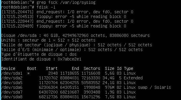

fdisk -l

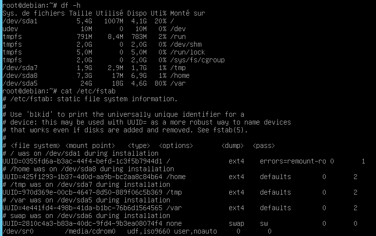

df -h
cat /etc/fstab
tu peux deja faire ça

fdsik -l
df -h
cat /etc/fstab

ajoute nofail sur la ligne dans la fstab
Exemple
/dev/sr0 /media/cdrom0 udf,iso9660 user,noauto,nofail
/var ext4 ntfs defaults,nofail 0 2
tu verras déja si ça permets de demarrer
Je doute que /var entre dans cette catégorie.

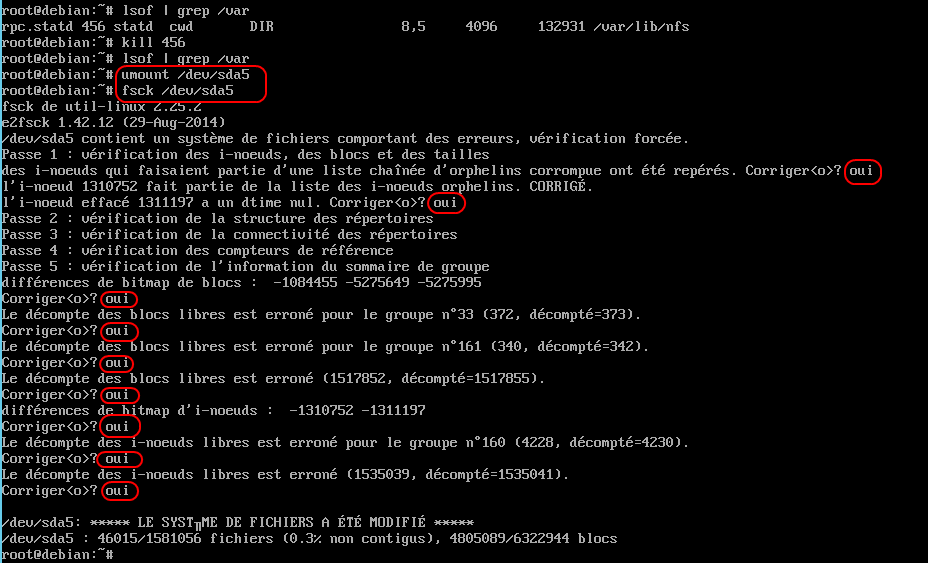

problème résolu !
J’ai finalement avec succès lancé fsck après avoir tué rpc.statd et démonté /dev/sda5
Après redémarrage tout semble revenu en ordre… j’espère que cet épisode ne se reproduira pas.
