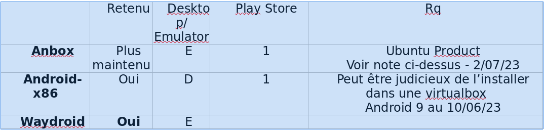

J’ai eu un besoin similaire et je t’extrait 3 lignes de ma synthèse de l’époque :
J’ai bien apprécié Waydroïd pour différents tests mais je n’ai pas noté qu’il était possible d’accéder au PlayStore. Il existe d’autres produits payants que je n’ai pas testés.
Les tests datent de 2 ans, il y a probablement eu des évolutions chez certains, voire d’autres.
C’est un sujet que je comptais reprendre prochainement mais probablement pas avant le début de l’année prochaine.

Oui, il faut Wayland, je crois me souvenir que c’est à cette occasion que je suis passé sous Wayland et objectivement je n’ai pas de problème particulier aujourd’hui.
Voilà mes notes avec les 2 liens que j’ai utilisé. Je n’ai pas persévéré car l’application que je cherhais à faire fonctionner (AnyHome) ne fonctionnait pas sur la version d’Andoïd installée. Seul Waydroïd m’a permis de faire mes tests et j’ai trouvé cette application bien faite et pratique.
Android-x86 – 26/05/23 – 10/06/23 – Ok mais KO pour AnyHome
