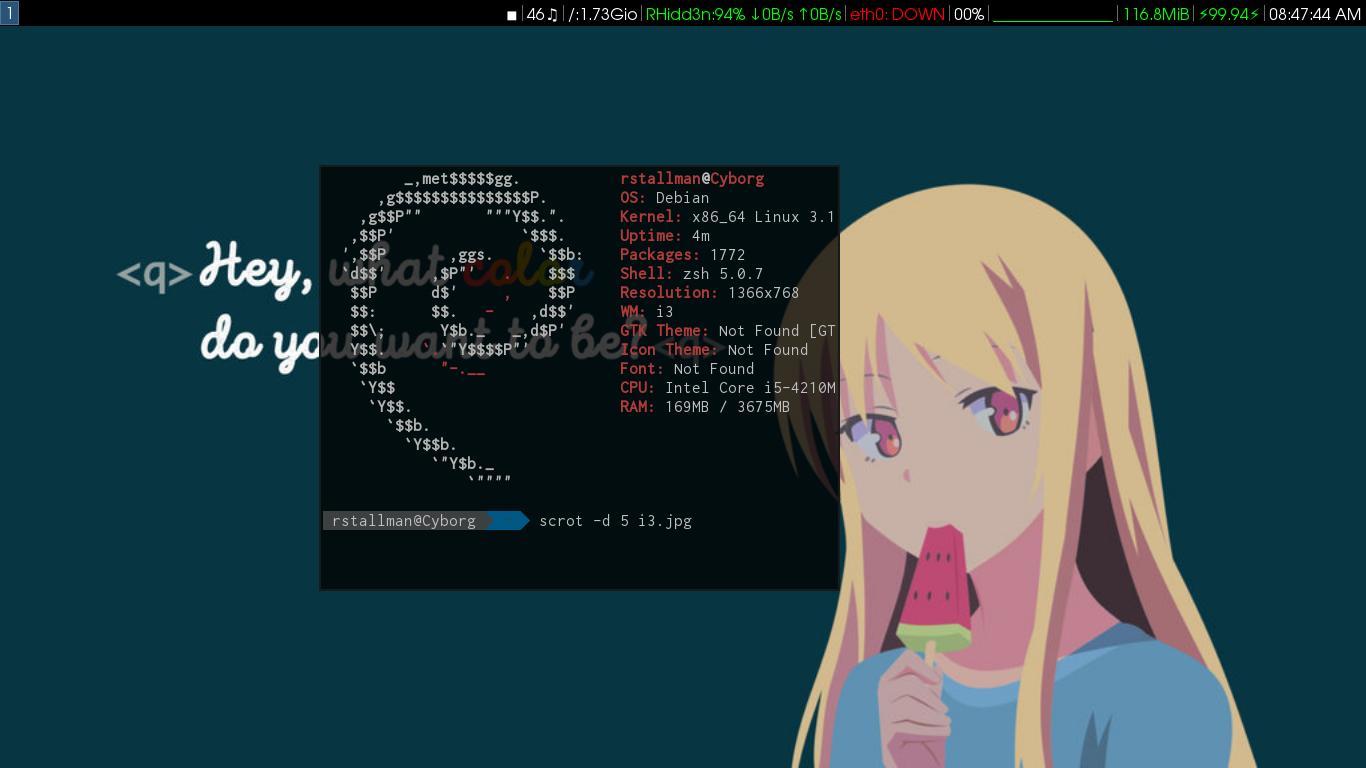

j’ai mis une capture écran
Tu peut voir sur mon bureau 2 , il s’est mis en rouge car j’ai reçu un mail car le bureau 2 est dédié à thunderbird.
Tu vois aussi la barre en bas avec des labels en icones.
Mon clone de conky et enfin à plus à droite les applets
Image pour illustrer
Voici ma config avec i3 + i3pystatus :
