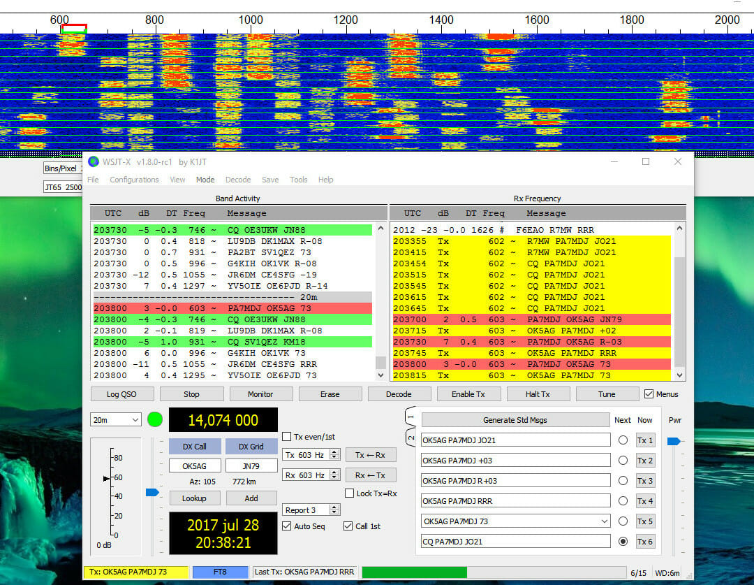

J’ai installé un programme radio qui est sensé recevoir un son d’un émetteur /récepteur via un câble (f5u103v) qui converti le signal série de l’emetteur en parallèle.
Ca a fonctionné une heure en réception et puis plus rien…
Le câble transmet d’autres données à l’émetteur sur le quel il est connecté donc il semble fonctionner.
lsusb -v donne :
Bus 002 Device 002: ID 067b:2303 Prolific Technology, Inc. PL2303 Serial Port
mais je ne le retrouve nul part ailleurs.
Ni dans le programme en question (wsjtx) ni dans Alsamixer ni dans les paramètres son pas de périphérique d’entrée ni dans les cartes son avec la commande « aplay -l »
J’ai essayé toutes les entrées des cartes sons dans le programme mais pas de signal
