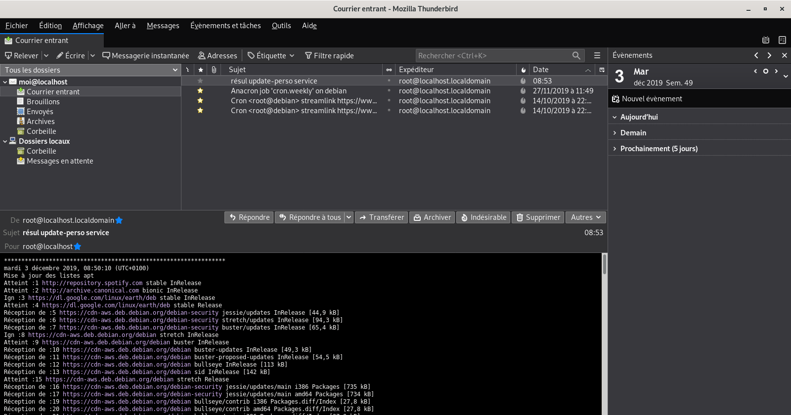

Dans mon script de mise à jour , je fais ceci
usr/bin/mailx -s "résul update-perso service" root@localhost < /tmp/resul-opt-update-perso.txt
Bien évidemment ceci est un exemple, le fichier resul-opt-update-perso.txt est sur mon ordinateur, pas sur celui du lecteur…
Bien comprendre l’utilité du caractère <

/usr/bin/mailx -v -s "résul update-perso service" root@localhost < /tmp/resul-opt-update-perso.txt
Tout fonctionne et est lisible par Thunderbird
