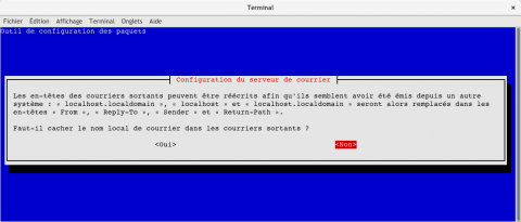

sudo dpkg-reconfigure exim4-config
option à choisir :
courrier envoyé par une machine relais (smarthost)
Dans ce scénario, le courrier sortant est envoyé à une autre machine, appelé le smarthost qui expédie le courrier à sa destination. Cette machine relais garde les courriels qui vous sont adressés et vous permet de ne pas être constamment connecté. Vous devez donc récupérer vos courriels sur cette machine avec des programmes comme fetchmail.
Le plus souvent, le « smarthost » est le serveur de votre fournisseur d’accès à internet.
https://wiki.debian.org/GmailAndExim4
Ce qui donne
