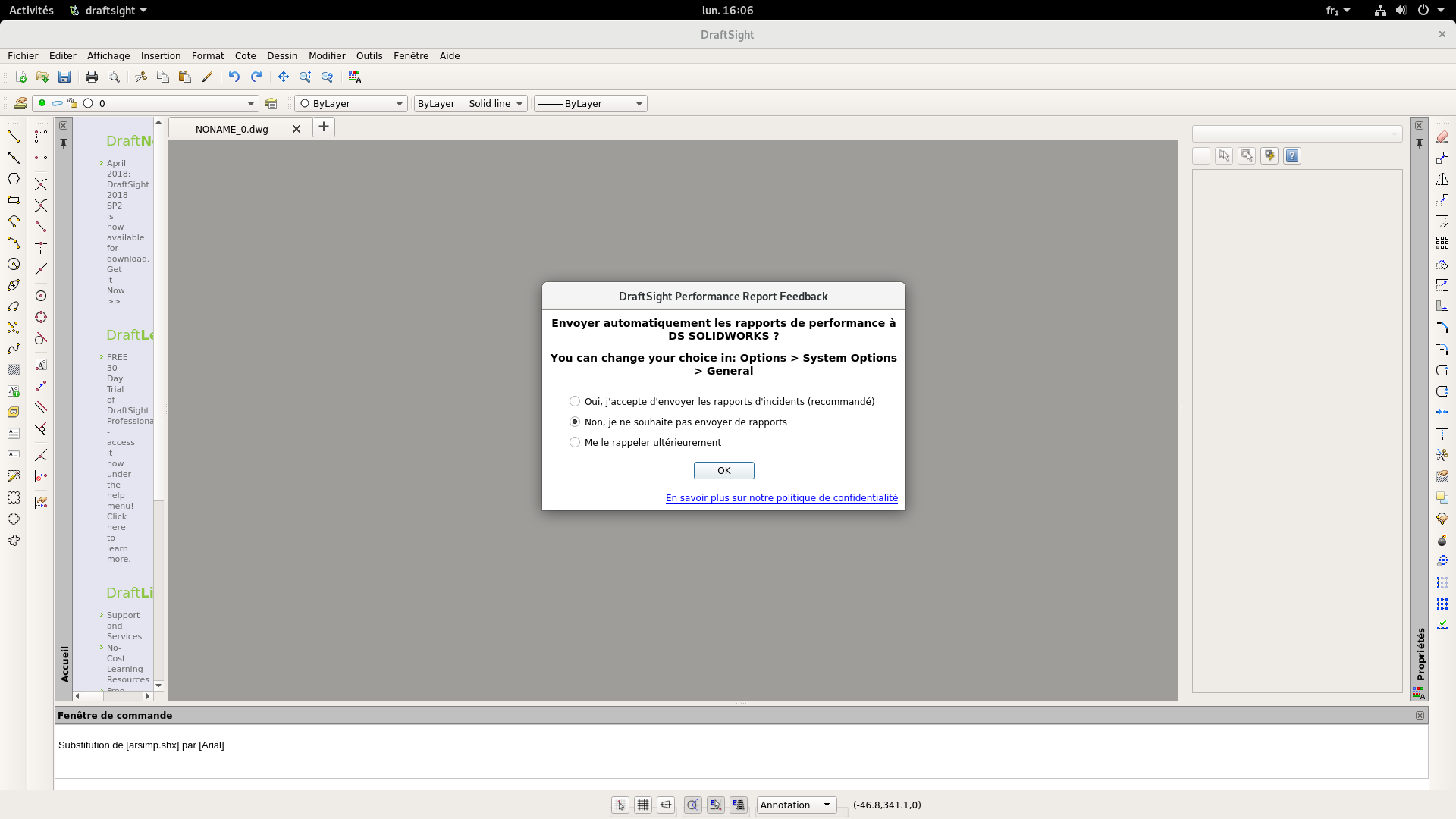

Si je ne démarre pas DS en sudo ce dernier se ferme sur cette fenêtre (voir fichier joint) sans que je n’ai le temps de valider
