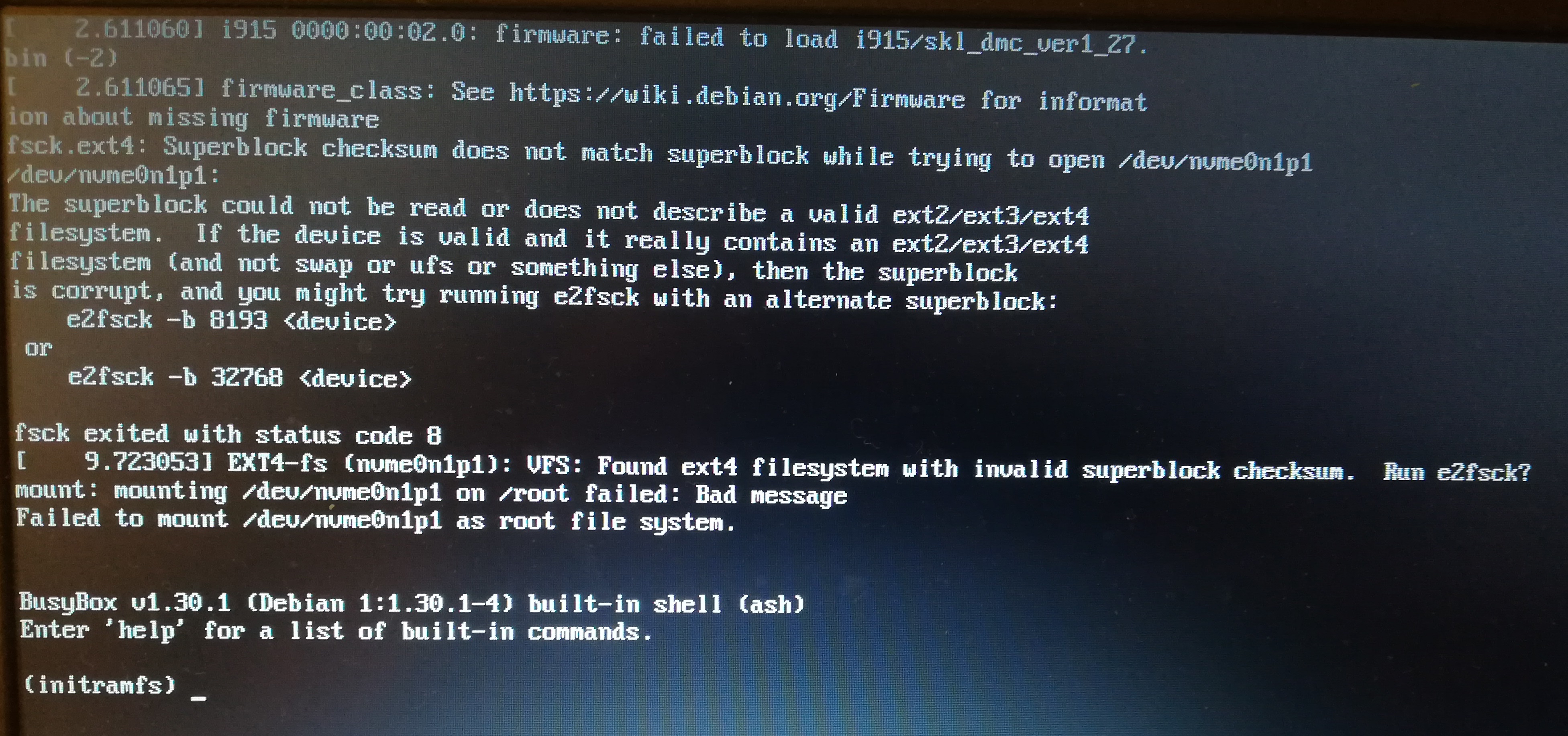

Suite à un mise en hibernation et un décharge complète, j’ai du faire un redémarrage « brutale » de mon portable.
J’ai eu ensuite le message d’erreur suivant que je n’arrive pas interpréter, comprendre, n’y a trouvé d’info dessus via internet.
Quelqu’un pourrait il me donner des pistes de solutions.
Merci beaucoup par avance !

A part ça, tu as essayé ce que le message suggère ?

Je sais que cela ne se fait pas et ne convient pas à uses et coutumes d’un forum. Navré que vous vous soyez senti offensé. Je n’ai malheureusement pas pu faire autrement. En effet étant donné que mon ordinateur est dans l’incapacité si posté un message décent. Je n’ai actuellement à ma disposition que mon smartphone pour essayer de trouver une solution.
J’ai tenté ce qui étais proposé mais aucun résultat pertinent avec la commande e2fsck-b. J’ai essayé avec les 2 super blocks proposer et aussi le 16384.
J’ai tout simplement un retour disant :
E2fsck: no such files or directory while trying to open device
Possibly non-existent device?
Avant de me dire que j’écris mal voici textos ce que j’inscris : e2fsck -b 8193 device
Idem pour les autres superblocks
Remplace device par le disque pour que e2fsck puisse faire le taff.
e2fsck -b 8193 /dev/nvme0n1p1

Clochette, t’es un génie et moi une grosse buse ^^.
Bon du coup j’ai lancé la commande
ça n’avais pas marché / retour : Bad magic number.
Du coup, j’ai essayé avec l’autre numéro et il m’a lancé la réparation des supers block.
Bon le sujet est résolue. Merci Beaucoup (gros coup de stress).

En fait, tu avais indiqué pour préciser que tu devais mettre le nom du périphérique à cet endroit de la commande. Cette documentation rapide ne peut pas deviner sur quel périphérique tu veux faire ça.
Il me semble que c’est un endroit où se trouvent toutes les métadonnées sur le système de fichiers.
Tu as du avoir un problème avec une ou plusieurs copies de ces données. Cette commande a juste réparé le système de fichier. L’option -b permet de dire de ne pas utiliser les métadonnées principales, mais leur copie qui se trouvent à un autre endroit de la partition.
