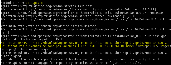

Bonjour, je souhaite faire une update depuis une liste non approuvé qui est celle -ci : image .
J’ai pour cela suivi ce tutoriel : https://opensharing.fr/opsi-installation-serveur-part1
Après avoir ajouter la liste et importer la signature du site qui est bien disponible dans apt-key list je reçois ces erreurs :
Malheureusement dans le passé j’avais déjà tenter de faire ceci avec d’autres listes non approuvé et j’étais confronter au même problème qui me bloque et m’empêche d’installer mes services.

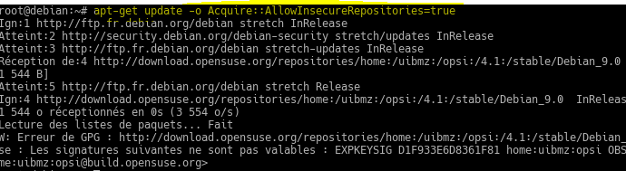

Pour acquérir une clef de dépôts externe, vous devriez faire les manip ci-dessous.
a) permettre l’acquisition de clefs externes :
apt-get update -o Acquire::AllowInsecureRepositories=true
b) importer la signature du site
c) verrouiller l’importation de nouvelles clefs tel que c’était le cas préalablement :
apt-get update -o Acquire::AllowInsecureRepositories=false

Le tuto que tu indiques te donne la manip à faire pour résoudre l’erreur (paragraphe “Import de la signature du dépôt Opsi”).
Mais le tuto est vieux (jessie) et des dépots opensuse, c’est sale, sur une debian, surtout s’il date de jessie.

@grandtoubab Pour commencer effectivement sur mes screen je montre avoir utilisé le répertoire Debian_8.0, juste après avoir publié mon message je me suis rendu compte de l’erreur et j’ai changer vers une liste de Debian 9.0.

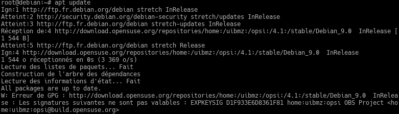

J’ai donc suivi les conseille de ton messages et ajouter [arch=amd64 trusted=yes] dans ma liste malheureusement mon erreur reste similaires.
Donc malheureusement mon problème n’est pas résolu avec cette modification.
@phil995511 j’ai ajouter la liste du tutoriel que tu ma indiquer, j’ai suivi tes commandes indiquer déjà en tapant la première voila ce qui m’est rapporté
J’essaye donc ensuite d’importer la signature du site même si je suis peux confiant :
Malheureusement rien n’a changer

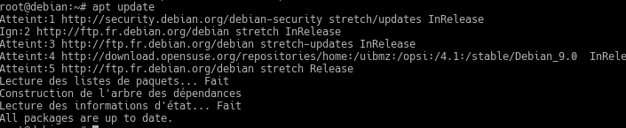

EDIT: Je viens de regarder par curiosité dans mon apt-key list et j’ai remarquer que la clef importer est expiré, mon problème viendrait enfaite surement de la.
Désolé les amis je vais mettre en résolu, enfaite il fallait bien que je supprime l’ancienne clef du serveur que j’avais récupérer avec un apt-key del qui du coup n’était pas valide et j’ai réinstaller la clef de ce dépôt
wget -nv http://download.opensuse.org/repositories/home:uibmz:opsi:4.1:stable/Debian_9.0/Release.key -O Release.key
apt-key add - < Release.key
Tout fonctionne maintenant je ne suis plus bloqué avec mon apt update !
Bonne journée !
