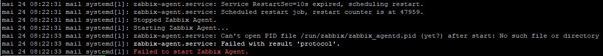

Dans le journal j’ai ceci pour l’agent
Il dit que le fichier est introuvable mais je pense que c’est parceque lors de l’installation je ne suis pas capable de récupérer tout les fichiers a cause de l’erreur.

La solution était de faire un mkdir -p /run/zabbix.
Le répertoire n’existait pas, donc le service ne pouvait pas démarrer car c’est visiblement dans ce répertoire qu’il veut stocker son fichier de PID. Or il semble que le démarrage du service soit exécuté à l’installation du paquet via le script de post-installation, ce script a donc échoué et au final dpkg sort en erreur.
