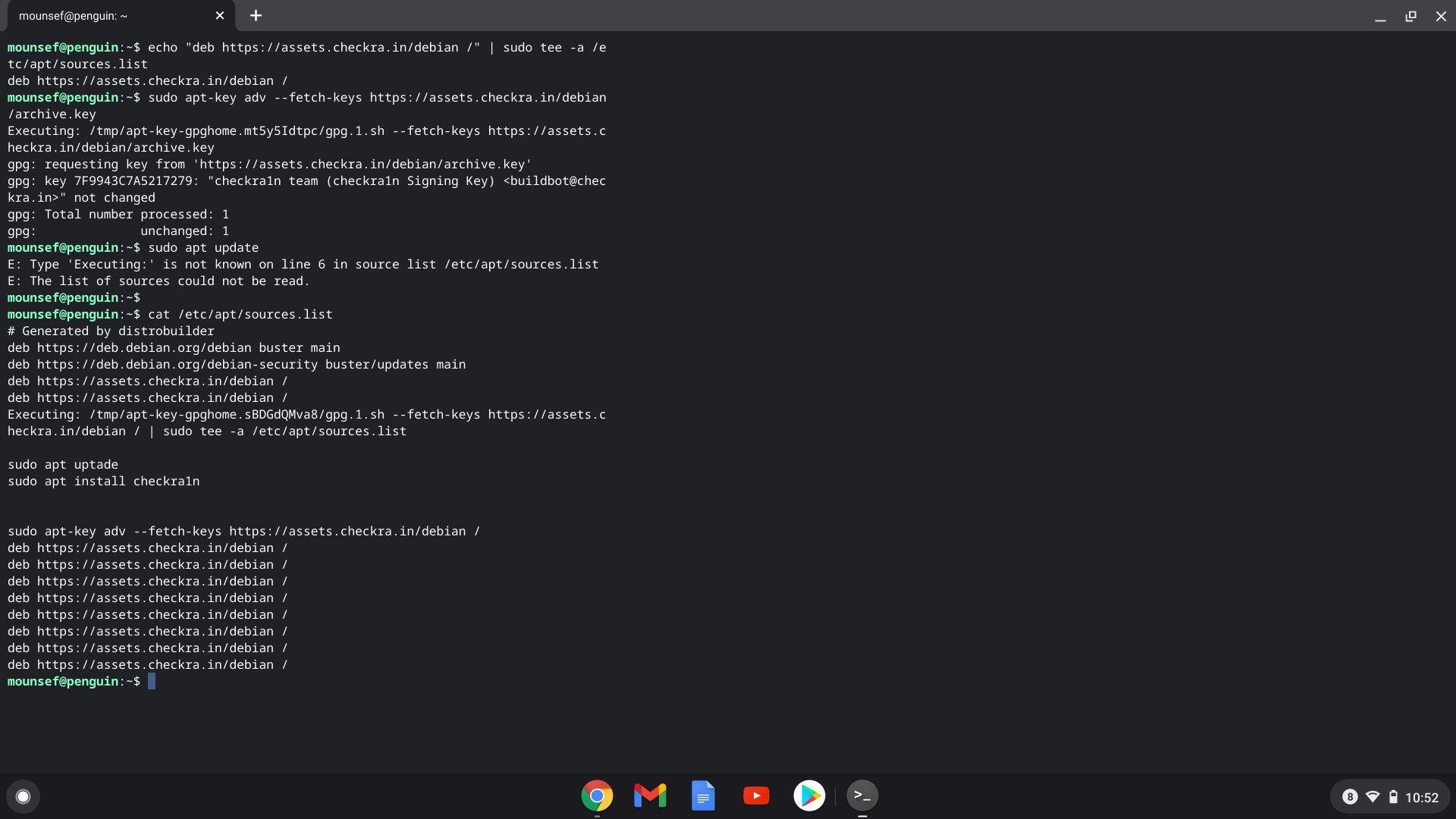

bonjour a tous j’ai un code erreur qui s’affiche toujours lorsque je tape sudo apt update je vais vous mettre ce qui s’affiche et ce que j’ecris precedemment
echo "deb [url]https://assets.checkra.in/debian[/url] /" | sudo tee -a /etc/apt/sources.list
mounsef@penguin:~$ sudo apt-key adv --fetch-keys [url]https://assets.checkra.in/debian/archive.key[/url]
Executing: /tmp/apt-key-gpghome.uxXjM57ygn/gpg.1.sh --fetch-keys [url]https://assets.checkra.in/debian/archive.key[/url]
gpg: requesting key from '[url]https://assets.checkra.in/debian/archive.key[/url]'
gpg: key 7F9943C7A5217279: "checkra1n team (checkra1n Signing Key) <buildbot@checkra.in>" not changed
gpg: Total number processed: 1
gpg:              unchanged: 1
mounsef@penguin:~$ sudo apt update
E: Type 'Executing:' is not known on line 6 in source list /etc/apt/sources.list
E: The list of sources could not be read.
merci inifiniment pour votre aide
bonjour,
peux tu donner le résultat de cat /etc/apt/sources.list car il semble qu’une ligne soit en erreur (la ligne 6)?

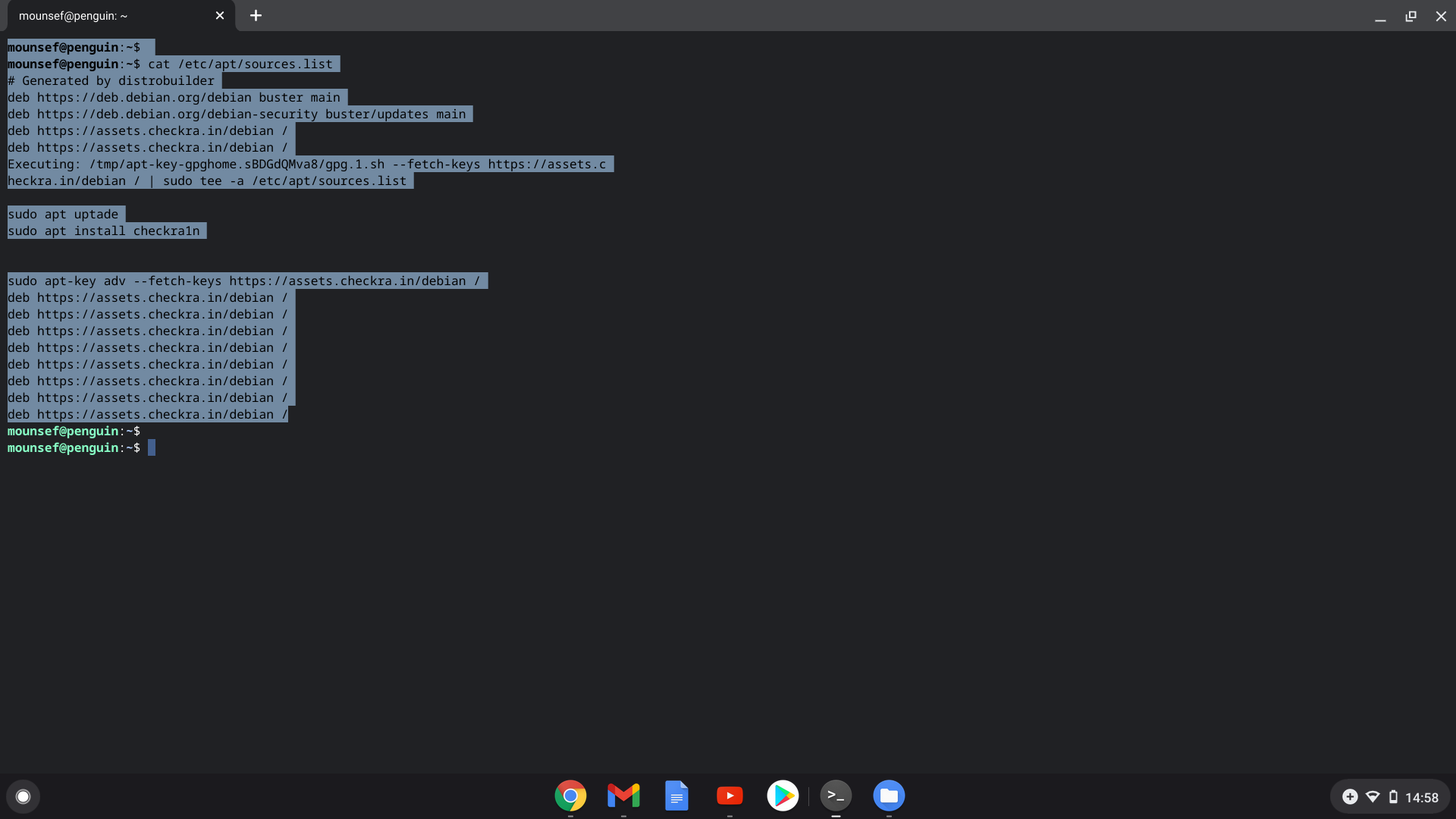

voila ce qui se passe lorsque j’ecris ton code zargos merci
Fait un copier coller du résultat plutot qu’une capture d’écran, c’est plus pratique à lire et à utiliser.
Il faut que tu effaces toutes les lignes à partir de la ligne 6.
d’accord mais je pouvais pas le message disait que je ne peux pas envoyer plus de 2 adresses https car je suis novice
mais il reste ca apres l’effacement des 6premieres lignes
Ah il faut que tu fasse une mise en page de ton texte pour éviter le probleme des URL. Avec ``` avant ton texte et après.
Il faut tout supprimer à partir de la ligne ou est écrit:
Executing… etc
Contenu original
# Generated by distrobuilder
deb https://deb.debian.org/debian buster main
deb https://deb.debian.org/debian-security buster/updates main
deb https://assets.checkra.in/debian /
Executing: /tmp/apt-key-gpghome.sBDGdQMva8/gpg.1.sh --fetch-keys https://assets.c
heckra.in/debian / | sudo tee -a /etc/apt/sources.list
sudo apt updtate
sudo apt install checkrain
sudo apt-key adv --fetch-keys https://assets.checkra.in/debian /
Contenu à obtenir
… en lançant la ligne de commande suivante :
sudo sed -i.sauv '5,$d' /etc/apt/sources.list
EDIT: Ajout du contenu du fichier /etc/apt/sources.list
et modification de la ligne de commande proposée
pour supprimer aussi la ligne précédant celle débutant par Executing …
Et comme il se pourrait bien qu’elles n’aient pas pu s’exécuter,
après avoir lancé la commande sed ci-dessus,
il faudra lancer la suite de lignes de commandes suivante :
sudo apt-key adv --fetch-keys https://assets.checkra.in/debian/archive.key
sudo apt update
sudo apt-get install -y checkra1n
