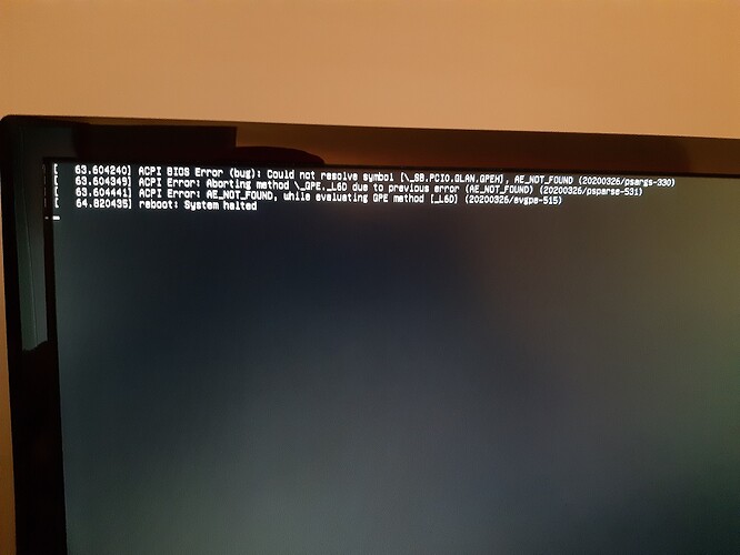

Erreur lancement OMV
Lorsque j’installe OMV version openmediavault_5.5.11-amd64 ou version openmediavault_6.0-amd64
Je reçois le message d’erreur suivant au lancement :
Le BIOS de ma machine Shuttle NC10U possède la dernière version 104
Processeur présent Celeron 4205U
J’ai essayé d’installe le système sur le M2, le disque dur 2.5 et sur une clé USB mais lors du démarrage le message d’erreur apparait en boucle
Avez vous déjà rencontré ce type d’erreur ?
Bonne soirée
Au lancement de l’installateur ou du système installé ?
Que se passe-t-il durant les 63 secondes de démarrage qui précèdent ?
J’ai déjà vu des messages d’erreur ACPI qui sont généralement sans gravité, mais c’est la première fois que je vois « reboot » au démarrage.

L’installation de OMV 5.5 ou 6 se passe bien, aucun message d’erreur
Le message apparait en boucle au moment du démarrage, je peux indiquer les identifiants root
Je peux essayer de faire une mini vidéo, avec un lien WeTransfer, je ne sais pas si c’est autorisé
Je peux me connecter en root, redémarrer, arrêter la machine, je n’ai pas essayé d’autre ligne de commande
Je n’ai cependant pas testé d’accéder à OMV depuis l’adresse réseau attribué
Le message « reboot: system halted » est présent quand j’ai exécuté la commande « sudo halt »
Pouvant me connecter depuis l’adresse IP, si besoin je pense que je pourrai fournir des logs

Je préfèrerais la sortie de dmesg ou le contenu de /var/log/kern.log.
En attendant, tu peux essayer
echo disable > /sys/firmware/acpi/interrupts/gpe6D

La commande
a bien supprimé l’affichage en boucle du message
Merci pour votre aide

[    8.563401] ACPI BIOS Error (bug): Could not resolve symbol [\_SB.PCI0.GLAN.GPEH], AE_NOT_FOUND (20200925/psargs-330)
[    8.563529] ACPI Error: Aborting method \_GPE._L6D due to previous error (AE_NOT_FOUND) (20200925/psparse-531)
[    8.563636] ACPI Error: AE_NOT_FOUND, while evaluating GPE method [_L6D] (20200925/evgpe-515)
D’après le log les messages commencent après l’activation de l’interface ethernet gérée par le pilote igb. C’est peut-être juste une coïncidence, mais « GLAN » m’avait fait penser au réseau (Gigabit LAN). Pour le moment je ne sais qu’en penser.
Tant mieux si la commande est efficace, mais j’ignore quels sont ses éventuels effets de bord. Son effet est volatil jusqu’à l’arrêt du système. Pour le rendre permanent, il faut soit l’exécuter à chaque démarrage, soit (pas sûr, à tester) ajouter le paramètre suivant à la ligne de commande du noyau :
acpi_mask_gpe=0x6D

À la suite de l’exécution de la commande
dans l’immédiat il n’y a pas eu d’effet de bord, simplement l’arrêt été plus longue
La commande
acpi_mask_gpe=0x6D
est serait à ajouter dans le fichier
GRUB_CMDLINE_LINUX_DEFAULT
Merci pour votre aide et votre oeil de lynx
Dans le fichier /etc/default/grub, plutôt dans la valeur de GRUB_CMDLINE_LINUX pour s’appliquer aussi en mode dépannage. Il faut ensuite exécuter update-grub pour appliquer le changement.

Lors du redémarrage après le update-grub le message réapparait en boucle
Peut on mettre acpi=off sur la valeur GRUB_CMDLINE_LINUX_DEFAULT ou est ce mauvais pour le système et le matériel ?
Pas bon. Il ne fallait pas enlever tout ce qui était après le signe = mais insérer le paramètre entre les " " existants. D’autre part il ne faut pas d’espace entre le signe = et la valeur, sinon c’est interprété comme
GRUB_CMDLINE_LINUX_DEFAULT=
acpi_mask_gpe=0x6D
donnant une valeur vide à GRUB_CMDLINE_LINUX_DEFAULT et la valeur 0x60 à une nouvelle variable acpi_mask_gpe qui ne sert à rien dans ce fichier.
Mets plutôt :
GRUB_CMDLINE_LINUX_DEFAULT="quiet"
GRUB_CMDLINE_LINUX="acpi_mask_gpe=0x6D"
Ce n’est pas mauvais pour le matériel mais ça désactive toutes les fonctionnalités liées notamment à la gestion de l’alimentation, donc on ne le fait qu’en dernier recours.

Suite à la bonne modification,
    GRUB_DEFAULT=0
    GRUB_TIMEOUT=5
    GRUB_DISTRIBUTOR=`lsb_release -i -s 2> /dev/null || echo Debian`
ça fonctionne impec après le update-grub et un redémarrage le message d’erreur n’apparait plus
