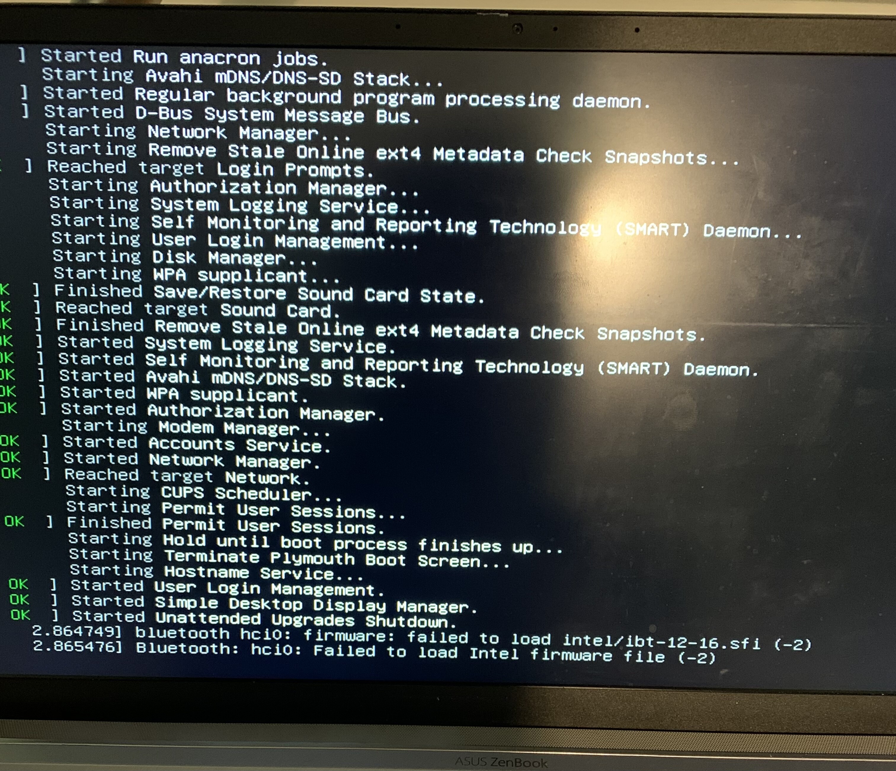

Je viens d’installer la version netinst pour Debian 11, nom de code bullseye pour PC 64 bits (amd64) [debian-11.5.0-amd64-netinst.iso] en dual boot.
Apres l’installation, lors du premier démarrage, j’ai cette erreur
bluetooth hcio: firmware: failed to load intel/it-12-16.sfi (-2)
Bluetooth: hcio: Failed to load Intel firmware file (-2)
Du coup ça me bloque lors du démarrage, je peux que éteindre et rallumer ma machine..

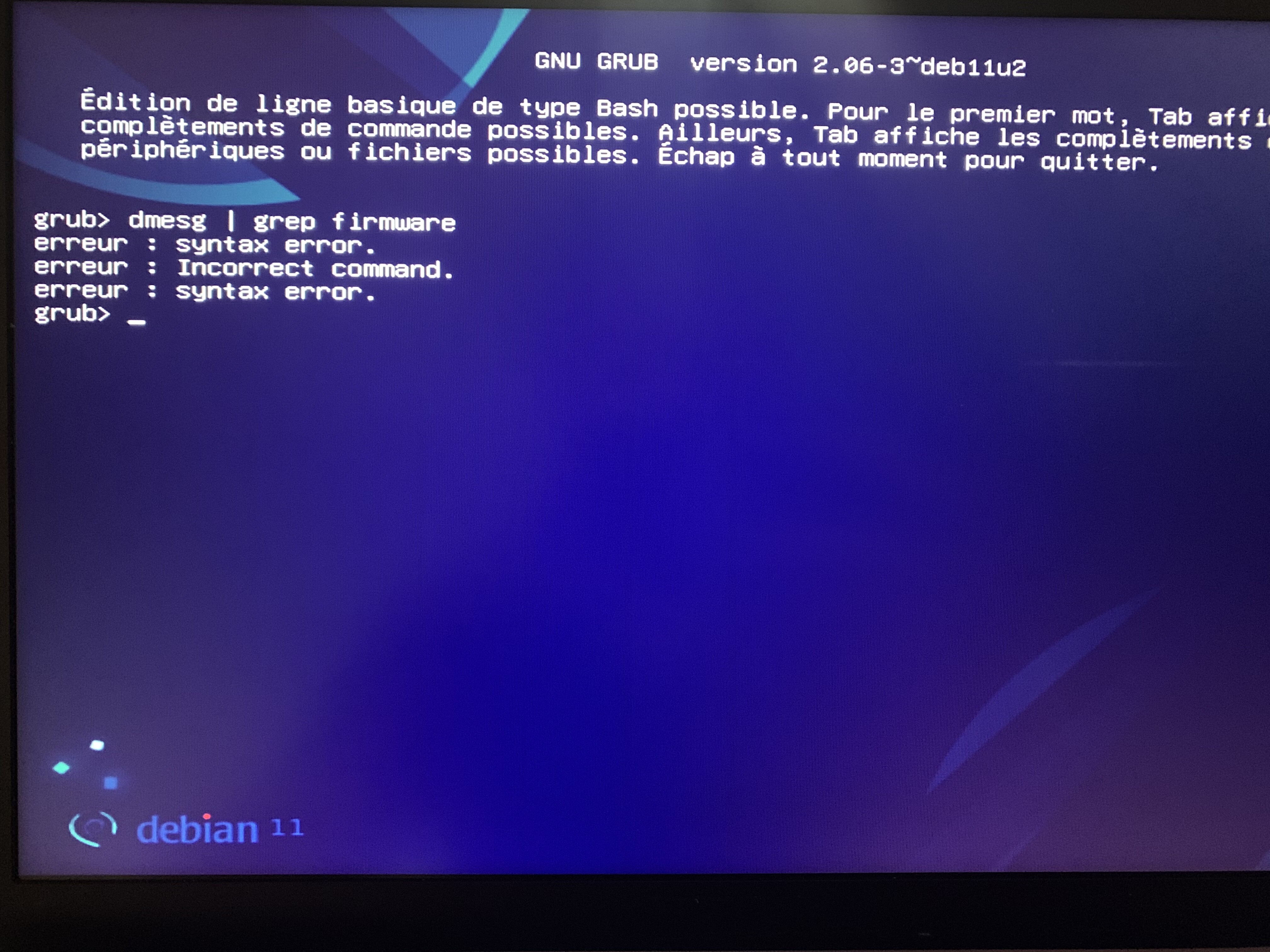

Mais je n’arrive pas à ouvrir un invité de commande, le seul que je peux ouvrir est le terminal du grub… mais les commandes ne marche pas ..
Et il ne reconnaît pas la commande sudo aussi
Comment je peux faire ?
Ce n’est pas dans l’invite de commande de GRUB qu’il faut lancer ces commandes mais dans une invite de commande lancée depuis Linux. Il faut donc démarrer Linux à partir de GRUB.

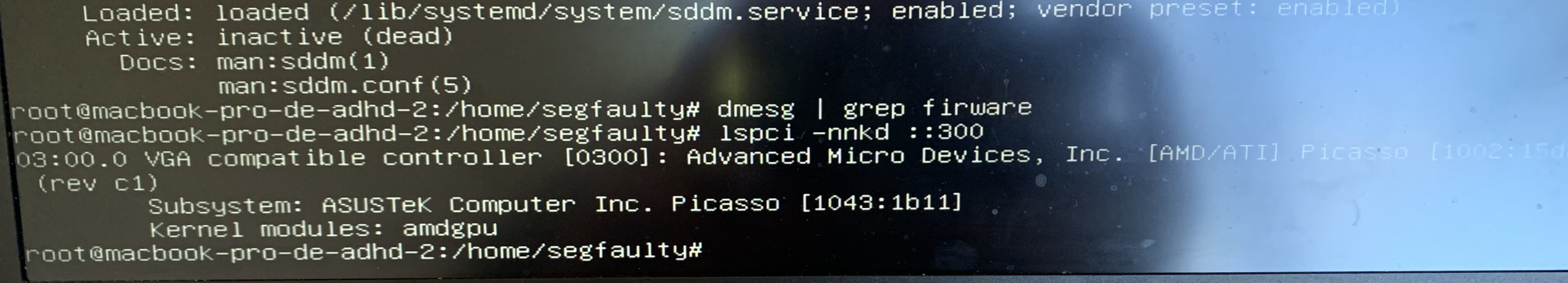

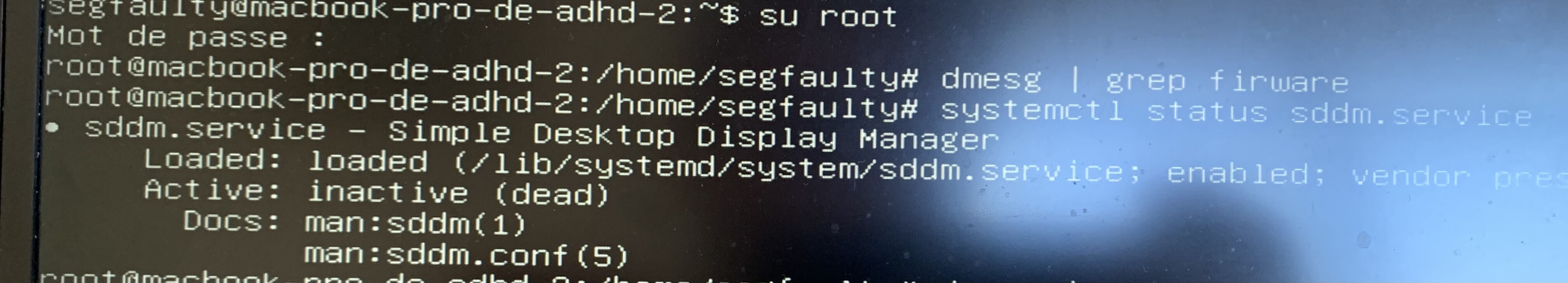

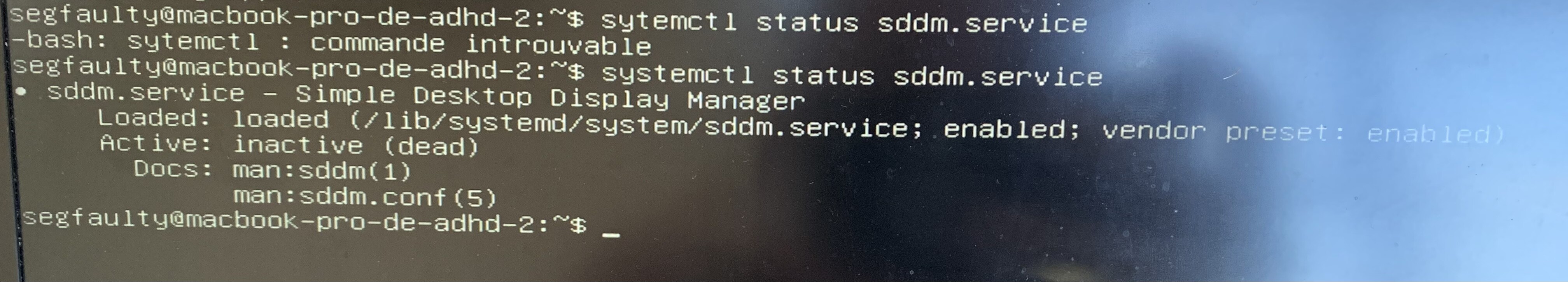

Okay merci ! Ca y est j’ai pu rentrer toute les commandes.
Voici les résultats :
Donc le kernel module est non vide apparemment…
Je ne sais pas trop quoi en tirer
Il faut être plus attentif dans la saisie des commandes demandées et ne pas faire de fautes de frappe (« sytemctl » au lieu de « systemctl », « firware » au lieu de « firmware »).
En démarrant de cette façon sddm n’est pas lancé, donc son état n’est pas pertinent.
Le module amdgpu est censé supporter ce GPU mais il n’est pas actif à cause du paramètre nomodeset (pour éviter d’éventuels problèmes). Par contre ce module a besoin des firmwares du paquet firmware-amd-graphics.
