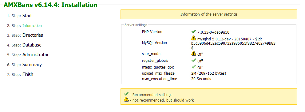

Erreur MySQL Version
J’ai une erreur mysqlnd 5.0.12-dev - 20150407 - $Id: b5c5906d452ec590732a93b051f3827e02749b83 $
C’est un amxbans que j’ai installé plusieurs fois sur Debian 8 mais comme je change d’hébergeur, c’est la 1er fois sur 9 et il me marque c’est erreur ?
merci

Dans le coté droit, ça dit que ta base de donnée est configuré sans le safe_mode. Dans ton fichier de conf mysql (i.e.: /etc/mysql/my.cnf ou quelque chose comme ça) il faut activer le safe_mode.
Quand à mysqlnd, tu as installé une version de dev. pourquoi ne pas installer une version stable ?

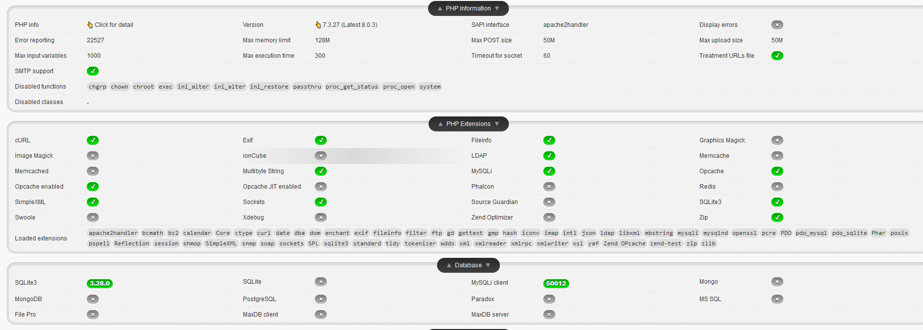

je viens de mettre le serveur sous Debian 10 et tout est a jour malheureusement même problème,
MySQL Version mysqlnd 7.4.16 ?
