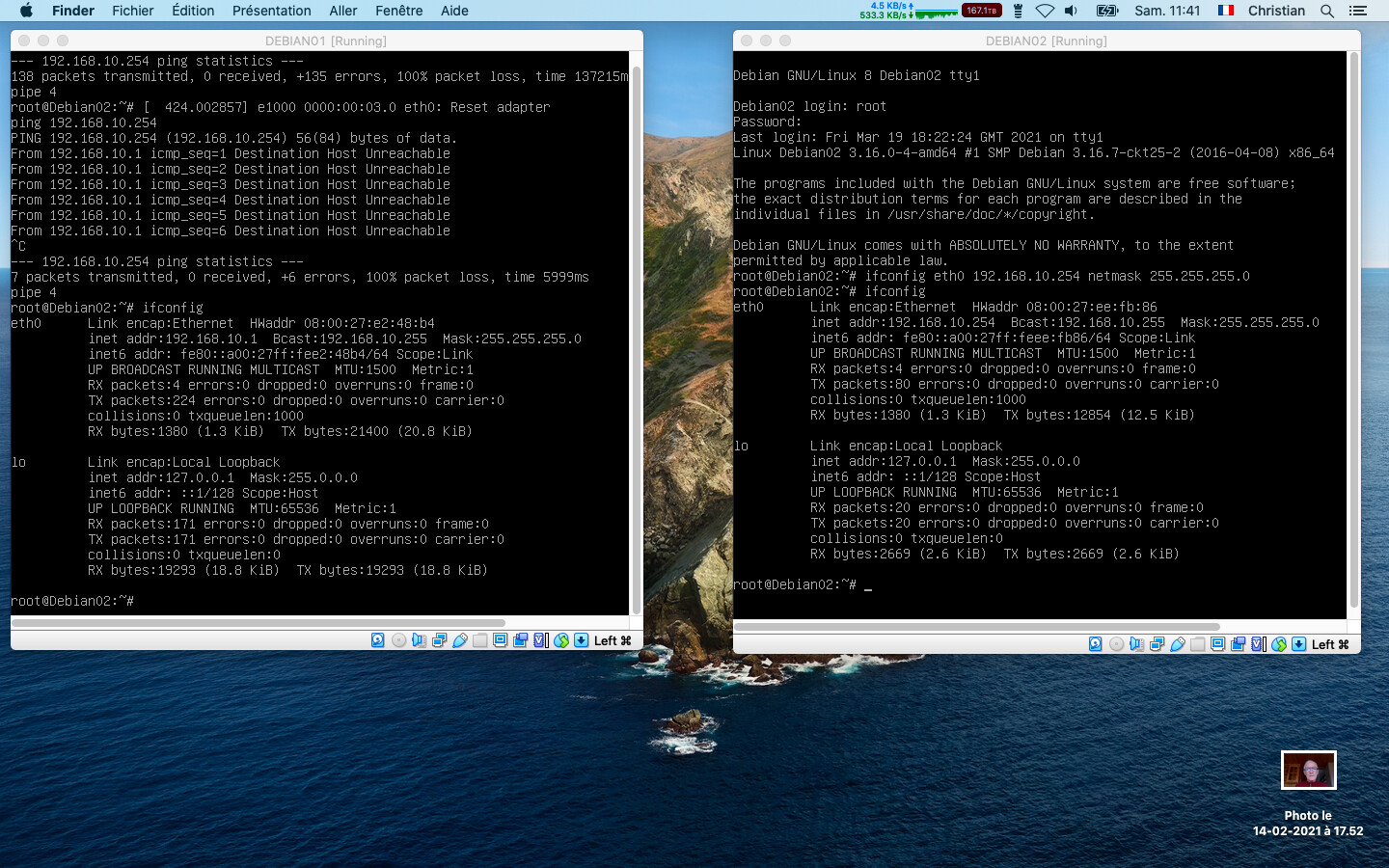

pour les besoins d’une formation reseaux, j’ai 2 machines virtuelles dans virtualbox
et le ping me renvoie un message d’erreur alors qu’elles sont sur le meme reseau ???

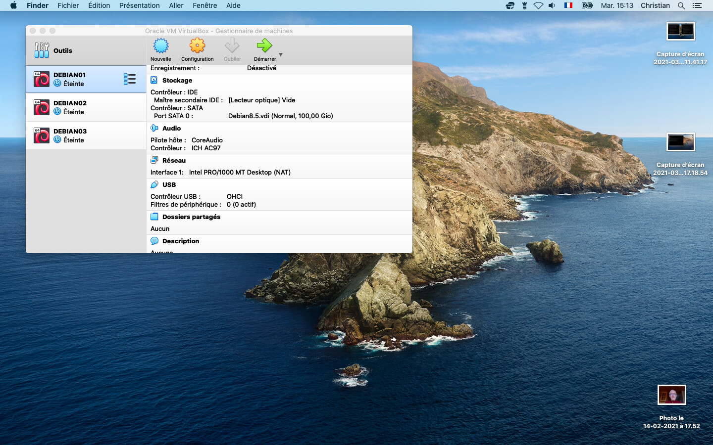

freebox en mode bridge --> router TP-Link --> mon mac osx big sur, avec:
virtual box et 3 machines virtuelles debian
comment sont configurées tes interfaces Virtualbox sur tes machines? Pont, NAT? reseau privé? reseau host?
re:
les interfaces reseaux sont en NAT
merci pour la question Zargos
en fait je n’etais pas sur la bonne interface: j’avais coché la 1ère: NAT et non pas reseau NAT.
Maintenant ça marche
