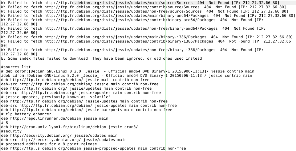

je pense que sont les lignes
deb http://ftp.fr.debian.org/ jessie/updates main contrib non-free deb-src http://ftp.fr.debian.org/ jessie/updates main contrib non-free
qui posent problèmes (les 6e et7e de ton fichier sources-list), et qu’il faudrait commenter.
Tu peux aller voir par exemple ici : https://wiki.debian.org/fr/SourcesList
les lignes updates ce sont celles qui contiennent jessie-updates
(note le trait d’union ‘-’ et non le slash ‘/’)
donc pour toi
deb http://ftp.fr.debian.org/ jessie-updates main contrib non-free deb-src http://ftp.fr.debian.org/ jessie-updates main contrib non-free
elles sont déjà dans ton source-list d’aiilleurs (L9 et 10).
les lignes security sont sur un dépôt à part, ici c’est l’adresse qui change
eb http://security.debian.org/ jessie/updates main deb-src http://security.debian.org/ jessie/updates main
chez toi c’est la ligne 17 et 18.
mais cette fois il ya un ‘/’ et pas un ‘-’, et c’est vrai que c’est assez confusant
Apres tu peux l’aérer un peu ton fichier sources-list en sautant des lignes entre les différentes catégories de dépot.
Comme te l’a dit avram, tu peux également commenter les lignes deb-src si tu ne compiles jamais,
Enfin, éventuellement, tu peux remplacer les occurrences de ftp.fr.debian.org
par httpredir.debian.org
ce qui a l’avantage de te rediriger automatiquement vers le serveur miroir le plus proche de toi ou le plus disponible, et donc de répartir la charge de tous les utilisateurs vers les différents miroirs.
Voilà, je pense que avec ça tu vas etre ok.
