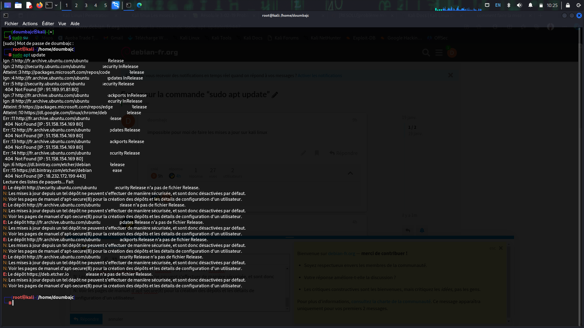

Erreur sur la commande "sudo apt update"
impossible pour moi de faire les mises a jour sur kali linux

j’utilise kali linux 2023 mais lorsque j’ai eu se probleme en cherchant des solutions j’ai modifie le fichier sources.list
merci d’avance je compte sur vous

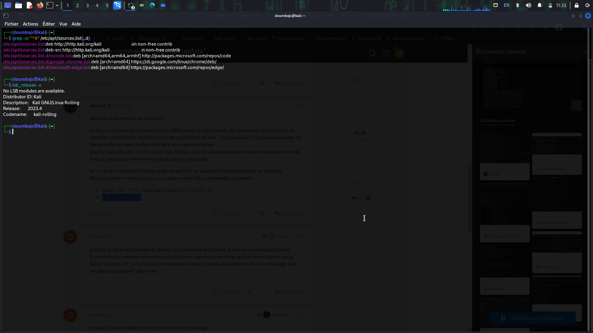

Peux-tu donner les retours (avec un copier-coller) des commandes suivantes :
  • grep -vr "^#" /etc/apt/sources.list{,.d}
  • lsb_release -a
bonjour je disais que lorsque je lancais la commande apt update je recevai un message d’erreur
En cherchant comment resoudre le probleme on ma envoye un script que je devait inserer sur le fichier sources.list ; je l’ai fait mais maintenat lorsque je lance apt update je recois ce message avec les ubuntu pourtant j’utlise kali.

Fais-le, il y a un souci et il manque des bouts sur les captures.
@doumbajc : Par défaut il semble que ton fichier /etc/apt/sources.list devrait ressembler à:
kali@kali:~$ grep -v '#' /etc/apt/sources.list | sort -u
deb http://http.kali.org/kali kali-rolling main contrib non-free non-free-firmware
kali@kali:~$
D’autres explications sur Kali Network Repositories (/etc/apt/sources.list) | Kali Linux Documentation
Mettre du google sur une Kali :rofl:
