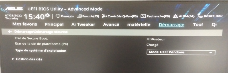

J’ai bien essayé de supprimer le secure boot dans le BIOS ASUS, mais même ça, je ne m’en sors pas, les options dans le BIOS ne sont pas claires : je vais dans Advanced - Boot\Secure Boot, et dans « OS Type » on peut choisir « Windows UEFI mode » ou « Other OS », mais dans les deux cas le « Secure Boot State » semble rester actif (« User ») et le Platform Key (PK) State est à « Loaded ». Ces deux dernières entrées étant grisées et non modifiables…

Merci, le screenshot Asus est très proche, mais dans mon cas l’option « Etat de Secure boot » (soit le « Secure Boot State » indiqué plus haut), n’est pas modifiable :

Bon, j’ai trouvé cette FAQ Asus qui indique comment faire (il suffit de choisir « Autre OS » dans le type de système d’exploitation.
Mais le problème persiste… reste donc le switch vers le amdgpu.

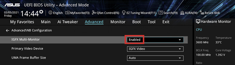

Et donc retour dans le BIOS pour activer le mode multi-monitor. J’ai trouvé cette FAQ, et je suis allé activer cette option « IGFX Multi-Monitor » qui ne l’était pas par défaut :
Redémarrage, hélas toujours rien sur le second monitor, il n’est pas détecté. Après réflexion, je me demande d’ailleurs si cette option ne concerne pas le cas où l’on ajoute une carte graphique sur la carte mère…
Donc ça progresse, il s’agit maintenant de voir pourquoi ce second écran n’est pas détecté par Debian/Gnome alors que l’option dans le BIOS est bien activée. Sur un xrandr, un seul écran est affiché.

Bon problème résolu, sans doute après un arrêt/redémarrage en ayant modifié la paramètre du BIOS ci-dessus.
La première fois, j’avais fait un « save & exit » du bios, et toujours pas de second écran détecté au redémarrage. Puis j’ai tout arrêté électriquement ce midi pour déjeuner, et au redémarrage, j’avais bien mon deuxième écran détecté !
Donc voilà, tout va bien, j’ai le premier écran sur le port HDMI, et le second sur le port DVI-D, et tout fonctionne à merveille. Je suis sous Wayland et mes deux screens sont bien détectés, génial, c’est ce que je voulais ! (sur l’ancienne machine avec une carte Nvidia, j’étais obligé d’utiliser X11).
