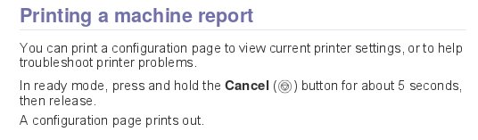

Comment connaitre l’état des cartouches de cette imprimante.
Après avoir cherché longtemps une solution logicielle, j’ai trouvé et c’était dans la doc officielle. Un appui long sur le bouton Cancel imprime le rapport.
En espérant que ça serve…

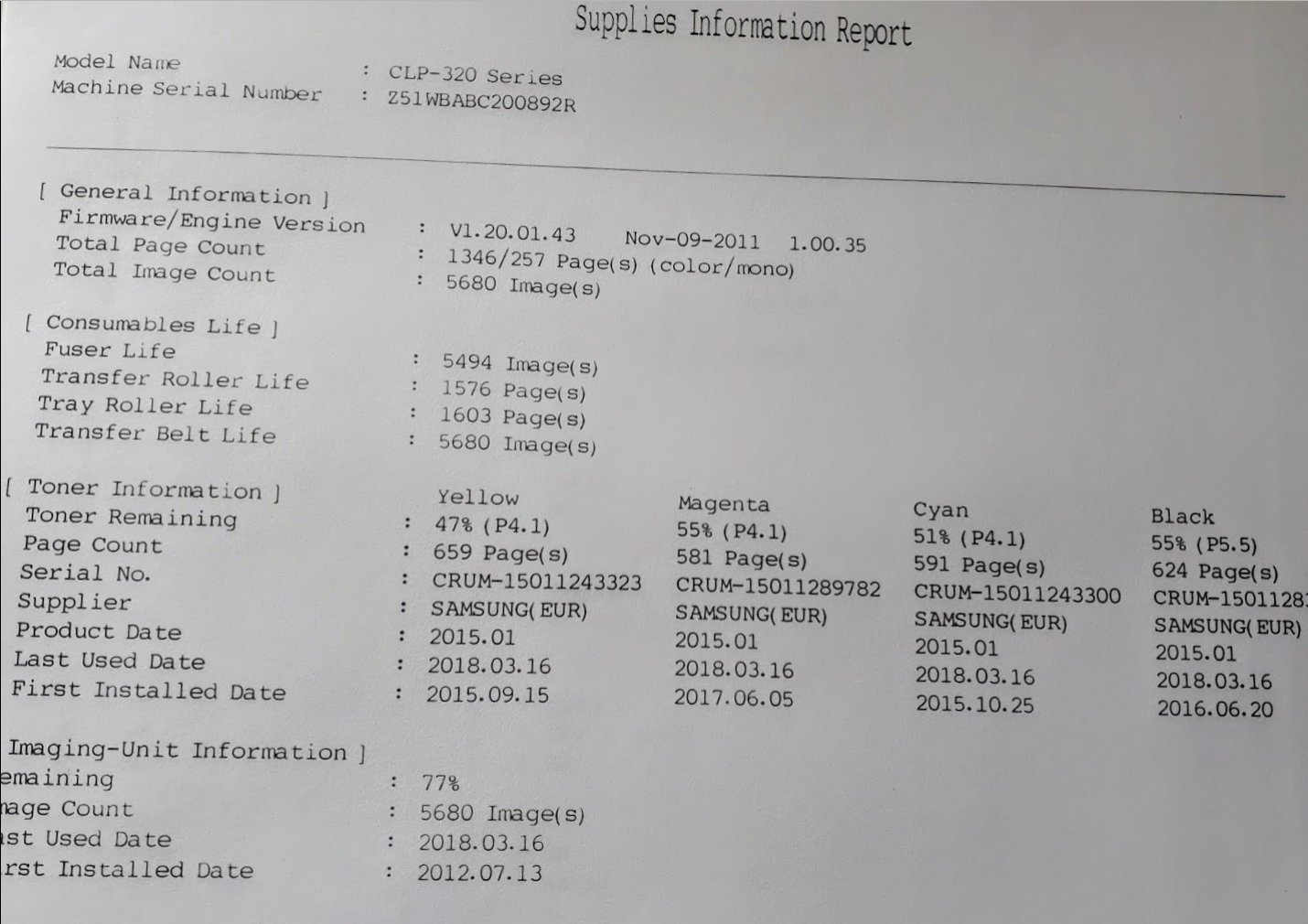

… et le rapport a l’allure suivante (je montre la page 2/2)
