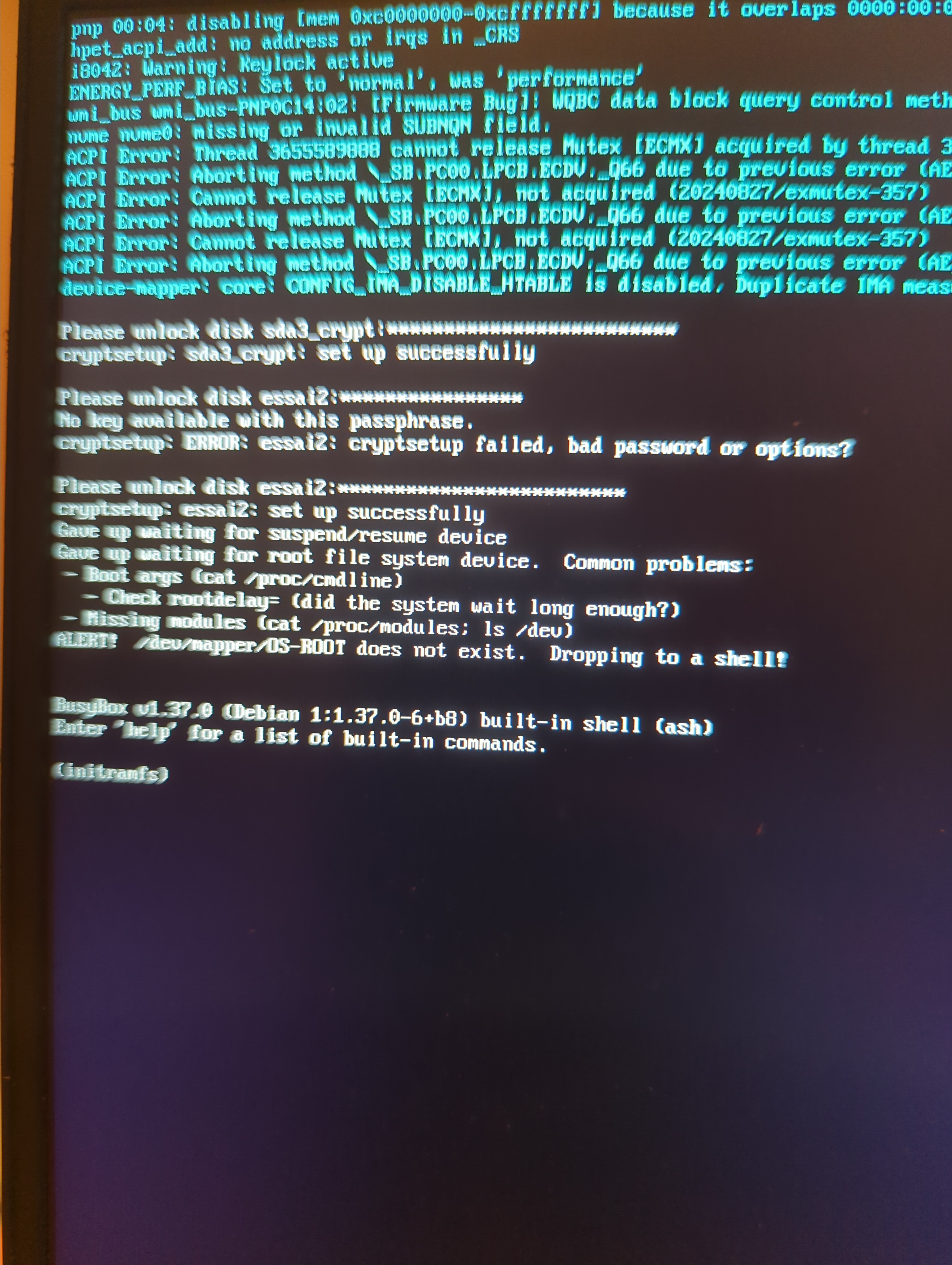

Mais j’ai eu des difficultés : j’ouvre mes deux disques au boot et je tombe dur initramfs
Il semble que tu aies un problème de clef sur ton deuxième disque. Celui ne s’est pas ouvert d’où l’échec ensuite du lancement du système.

Du coup j’ai rebooté, et j’ai eu la même erreur

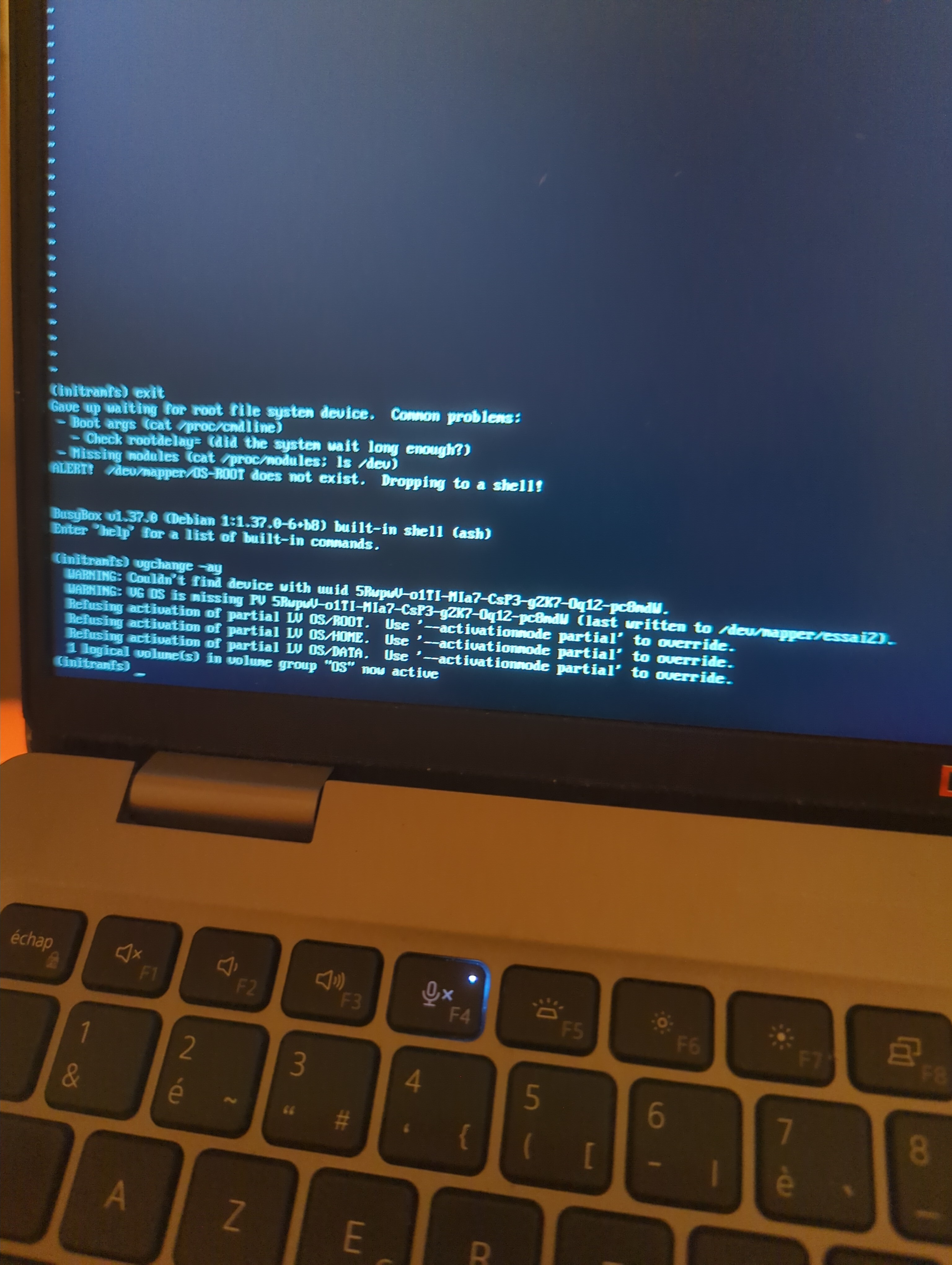

Puis j’ai fait un
vgchange -ay --partial
exit
J’ai pu démarer sur le système
Une idée de ce que je peux faire pour que l’erreur disparaisse ?

J’ai toujours l’erreur avec le prompt initramfs au démarrage
Je la démarre avec un
vgchange -ya --partial

ET j’ai trouvé ma solution https://support.hpe.com/hpesc/public/docDisplay?docId=kc0119236en_us&docLocale=en_US
j’ai fait un vgextend --restoremissing et cela a réparé mon système LVM.
Je n’ai plus le bug au démarrage
