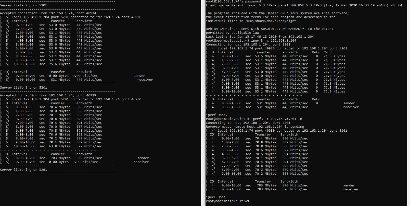

Pardonnez moi d’avoir oublié les screens en premiers lieu, les voici…!

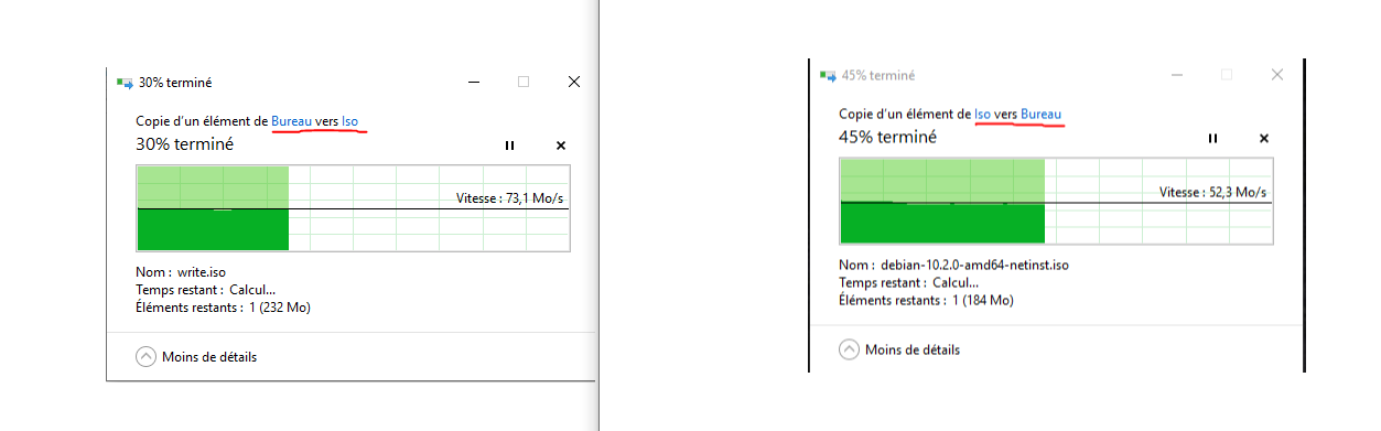

et voici les transferts annoncé par Windows
Bien, on est sur du concret. :wink:
Les performances ne sont pas excellentes puisque tu obtiens une bande passante de 590 Mbits/s avec iperf mais c’est parfaitement cohérent avec les 73,1 Mo/s observés sous Windows : 590÷8=73,5 Mo/s
Cela confirme aussi que ta carte est bien en 1000 et non en 100, sinon iperf donnerait une bande passante inférieure à 100Mbit/s.
Donc tout ceci est normal et la carte Ethernet n’est sûrement pas en cause.
Le fait que tu n’aies pas des performances plus proches du gigabit est très certainement dû à la qualité des équipements réseau (ou à Windows :wink: ), notablement le câble cat5E qui n’est pas certifié gigabit.
