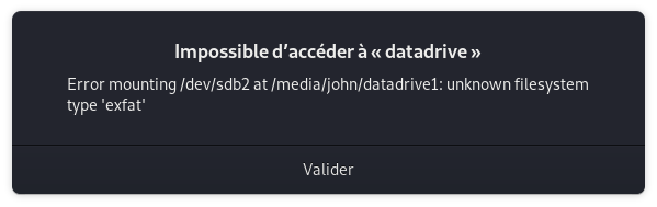

J’essaie de monter un HD externe au format exfat sur mon ordinateur (Linux Kali) sur lequel est installé les 2 Paquets requis pour lire et écrire du exfat (exfat-fuse et exfat-utils) mais à chaque fois que j’essaie d’accéder à mon HD, le système me refuse l’accès au motif suivant :

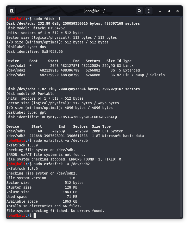

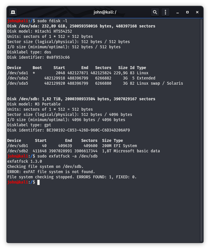

Bonjour Dexter,
voici le resultat de la commande :
merci pour ton aide.
le resultat sur SDB2
Avant d’essayer de réparer, tente de cloné le disque-dur avec un logiciel type true image. (Désolé je suis un utilisateur Windows et connaîs mal les logiciels libre dispo)
L’erreur de situe sur la table de partitions.
Tu peux essayer une réparation avec exfatfsck -a sur le disque sdb et ses partitions sdb1 et sdb2. ( Ta oublié sdb1 )
Sa devrait théoriquement corriger ton problème.
Ensuite tu redémarres et montes le disque dur.
Sdb1 est celle qui doit poser ton soucis.

Bonjour @tintin
Il faudrait quand même essayer en précisant le filesystem type exfat :
sudo mkdir /media/exfat
sudo mount -t exfat /dev/sdb2 /media/exfat
La commande dmesg, le fichier /var/log/messages ou aussi /var/log/kern.log peuvent signaler des informations.

@dexter74 Dexter, j ai ete tente de suivre tes conseils mais le truc c est que le disque dur marche tres bien sur mon autre mac. Crois tu vraiment qu il y a un probleme sur la partition du coup?? Dans le doute, je n ai pas tente la reparation…
@anon61356901 j ai precise le exfat comme tu le preconisais. Reponse : mount: /media/exfat: unknown filesystem type ‹ exfat ›
Pour la seconde partie de ton message, peux tu me donner une ligne de commande precise stp. Je vois pas la commande a rentrer de maniere precise.
