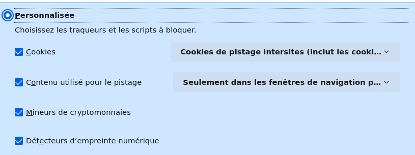

Et en passant, plutot que d’aller faire joujou directement sur about:config, pour le fingerprint:
