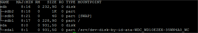

Avec la commande, j’obtient ceci:

(Un copier-coller du texte brut aurait été préférable à une capture d’écran graphique)
Pas de RAID ni LVM.
Il me semblait que par défaut lsblk affichait le type de système de fichiers mais apparemment pas. df -hT /dev/sda1 ou blkid /dev/sda1 l’afficheront. Si c’est du btrfs, il suffira d’ajouter le nouveau disque à la partition existante.
