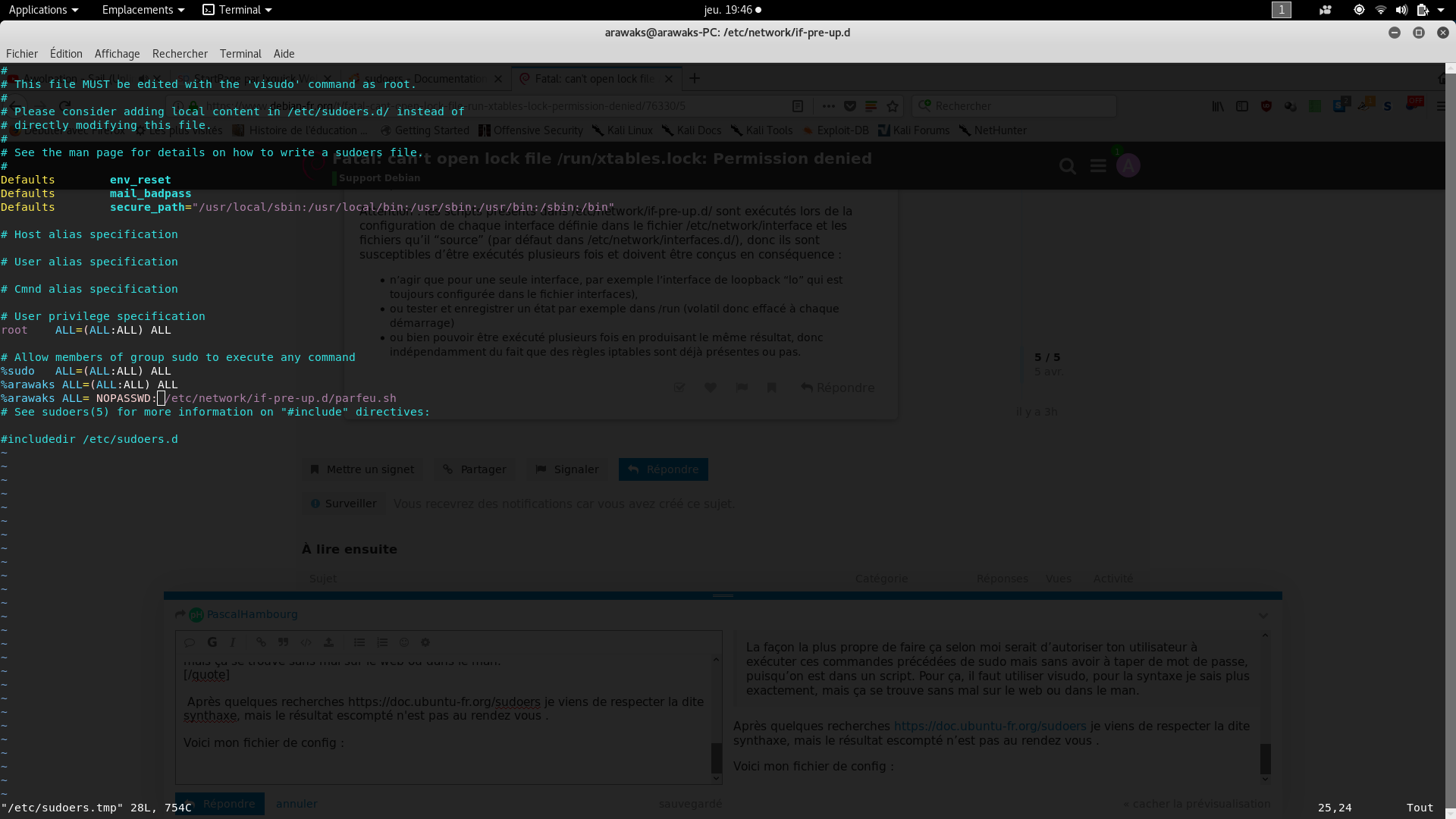

Après quelques recherches sudoers [Wiki ubuntu-fr] je viens de respecter la dite syntaxe mais le résultat escompté n’est pas au rendez vous .
Voici mon fichier de config :
La ligne %arawaks ALL=(ALL:ALL) ALL est bien évidemment temporaire, le temps que je fasse les manipulations nécessaire.

Il faut que:
  • tu déplaces le script: là où il est, c’est root qui l’exécutera à l’initialisation de chaque interface. Sauf que comme le soulignait PascalHambourg, le nom de fichier ne doit pas comporter de point. Et ce que tu veux apparemment, c’est qu’il soit exécuté par un utilisateur standard, pas par root. (pour moi c’est “mieux rangé” de mettre les scripts iptables dans ce répertoire et qu’ils soient exécutés par root, mais tu es libre de faire comme tu le sens).
  • dans ton script, chaque iptables soit précédé de sudo (tu peux faire sed -i 's/iptables/sudo iptables/' <chemin vers parfeu.sh> pour aller plus vite)
  • dans le fichier sudoers (que tu édites avec la commande visudo) làl où il y a NOPASSWD, il ne faut pas mettre le chemin vers ton script, mais le chemin vers la commande iptables(normalement /sbin/iptables)
@Sputnik93 @PascalHambourg Super ça fonctionne !! Merci beaucoup à vous deux !
