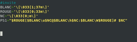

bonsoir
apres modification de mon .bashrc comme suit
j ai lancer la commande
source ~ / .bashrc
mais en me reconnectant je contaste
qu il m est impossible de quitter le mode root la commande exit implique la fermeture du shell.
pourrais je avoir des explicationqs SVP.
Salut Pat66,
tu peux afficher ton bash.rc?
Prends l’habitude de privilégier le mode texte pour afficher du texte, au lieu d’une capture d’écran, c’est plus simple pour tout le monde (biz que personne ne t’es fait la remarque d’ailleurs, à moins que je sois passé à coté :slight_smile: ).
ps: Pas sûr de moi, mais, Il est possible que tu es lancé un terminal en mode root par un menu (ou raccourcis) quelconque, ne sachant pas ce qui se cache réellement derrière ce raccourcis, ça te bloque peut-être sur une console root.
C’est une impression : Tu n’es pas sous le compte root et tu n’en as pas les privilèges,
c’est seulement le fait que, dans ta définition de la variable PS1
tu avais changé le caractère $ en caractère #
Actuellement, tu as un prompt
qui s’affiche comme ça :
[pat66@deb:~]#
c’est parce que tu avais défini la valeur de la variable PS1
avec la ligne de commande suivante :
PS1="$ROUGE[$BLANC\u$NC@$BLANC\h$NC:$BLANC\W$ROUGE]# $NC"
alors que si, dans la ligne de commande ci-dessus,
tu avais changé le caractère # par un caractère $
ça aurait donné la ligne de commande suivante :
PS1="$ROUGE[$BLANC\u$NC@$BLANC\h$NC:$BLANC\W$ROUGE]$ $NC"
et tu aurais eu un prompt
comme ci-dessous :
[pat66@deb:~]$
