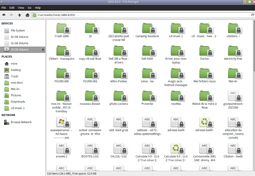

Bonjour les amis,
Je ne sais pas quel gaffe que j’ai pu faire pour mériter cà …
pix.mathieui.net/upload/original/1397324563.png
Cé-tu grave Docteur ?

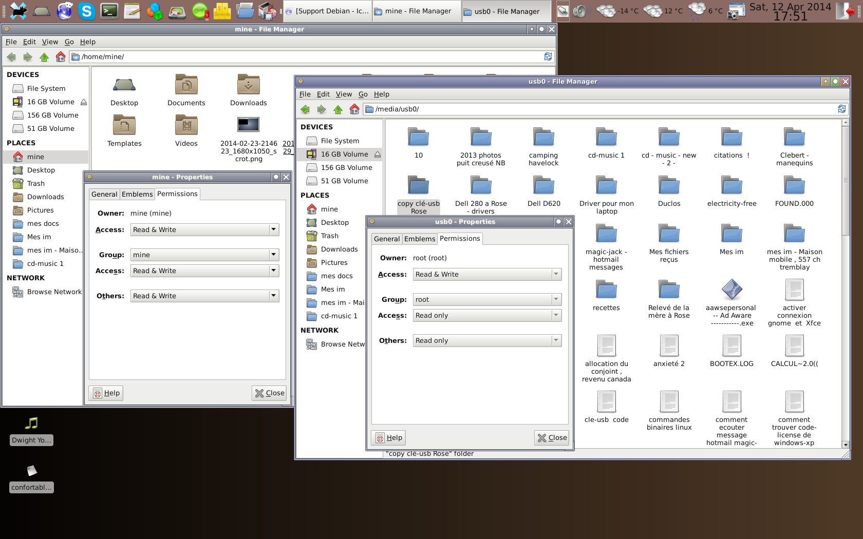

Pourquoi que je ne peux pas changer les permissions ici :
l’un est root -> owner … l’autre, mine -> owner …
Il peut s’agir d’un périphérique dont le système de fichiers ne gère aucune permission. Dans ce cas, c’est les options de montage (expl: gid=1000,uid=1000, users…) qui déterminent quelles permissions sont attribuées aux fichiers.
De plus, seul root peut changer les permissions de fichiers appartenant à root. Or, le thunar que tu as lancé semble être en simple utilisateur.

/dev/sdb1 on /media/usb0 type fuseblk (rw,nosuid,nodev,noexec,relatime,user_id=0,group_id=0,allow_other,blksize=4096)

/dev/sdb1 fuseblk 15G 3.0G 12G 20% /media/usb0
