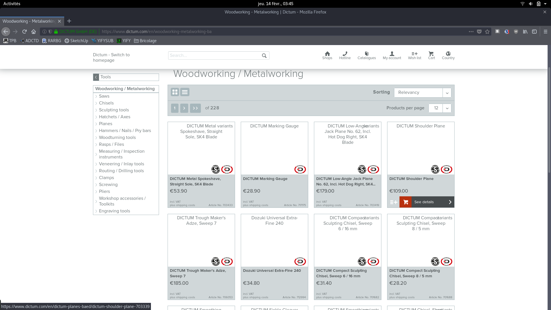

Je viens vers vous car depuis hier un site web en particulier ne veux plus afficher les images du site (voir copie écran).
Étrangement tous les autres site web fonctionne et ce site sur ma tablette fonctionne également.
J’en conclu donc à un problème entre le site et firefox (60.5.0 ESR) le logiciel est à jour je suis sous Debian 9 aucune mise à jours système en attente.

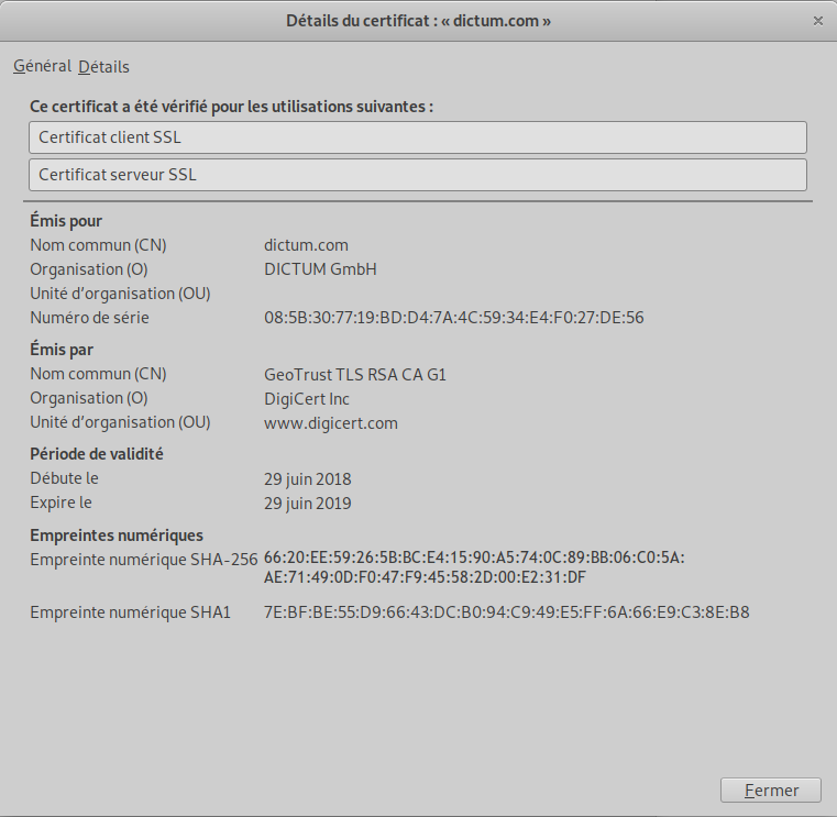

Visiblement les image sont stockées dans un sous-domaine dédié qui dispose d’un certificat SSL qui ne l’englobe pas. Pour le constater, une image au hasard : https://cdn.dictum.com/media/image/37/9b/88/703433_01_P_WE_8_DICTUM_Metall_Schweifhobel_gerade_Sohle_WZ_jpg_1280x1280.jpg
Je trouve dommage de toujours incriminer le navigateur qui au final n’y ait que très rarement pour quelque chose. Entre les connerie des administrateurs systèmes et ceux des développeurs, y a déjà de quoi faire du web un beau bordel.
@sk4hrr Je ne vois pas trop ce que tu dis:
le certificat renvoyé pour l’image sur cdn.dictum.com couvre bien cdn.dictum.com.
Il est distinct du certificat sur dictum.com, qui lui couvre dictum.com et www.dictum.com
Ca m’a l’air correct, non ?
Bon, aprés, je t’accorde qu’au nez ça peut venir d’un truc comme ça ou d’une interaction avec un truc de protection contre le hotlinking chez dictum, mais là, je ne vois pas.
Et si ça vient d’un comportement de sécurisation dans firefox lié à une config https douteuse, c’est que ça vient bien de fx, remarque.

Pardon, je n’ai pas été précis et n’ai pas jugé bon de mettre une capture. Afin de lever tout soupçons :
Je viens de faire ta manip @mattotop cela ne change rien le contenu est toujours bloqué.
Je viens d’installer un autre navigateur pour tester cela fonctionne, il semble donc que cela vienne bien de firefox avec ce site. Ce qui est très étrange c’est que le site fonctionnait très bien précédemment (genre j’y vais depuis 15 jours dessus) et que la mise à jour de firefox était déjà faite.

@sk4hrr en regardant ta capture, je vois que le CN de l’emetteur du certif
(Sectigo RSA Domain Validation Secure Server CA) n’est pas reconnu comme autorité valide.
Ca doit être du à un nettoyage dans les autorités de certification que firefox et chrome jugent fiables, .
En tous cas, avec chromium et firefox en version stable, aucun soucis de certification, les certifs sont vus comme corrects.

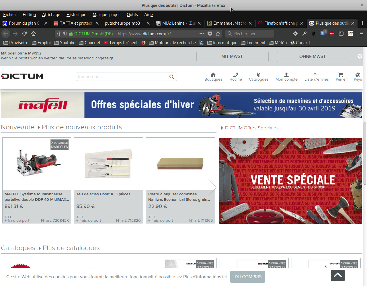

Cela n’a rien à voir avec la version de firefox puisque avec firefox60.5esr je vois les images :
dictum.com avec firefox60.5esr
