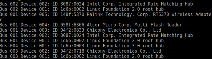

Ok, merci pour la commande grandtoutbab.
J’obtiens le résultat suivant :
J’en déduis que la ligne interessante est : Bus 001 Device 005: ID 148f:5370 Ralink Technology, Corp. RT5370 Wireless Adapter
Je suis donc allez sur ce site : I Challenge Thee, et j’ai clicqué sur le lien correspondant, soit : I Challenge Thee.
J’ai fais les 3 première étapes, pour la 4ème, il dis que c’est fait automatiquement donc je n’ai rien fais.
Suite à quoi, je vois bien apparaitre les points wifi disponible autour de moi (y’a du mieux déjà ^^).
Par contre je n’arrive pas à me connecter.J’en déduis que c’est parce que je n’ai pas fais l’étape 5, mais je ne comprends pas vraiment ce que je suis supposé faire. Comment je dois choisir quel démarche suivre parmi Gnome / Wicd / Command line , (je suis un peu perdu)
