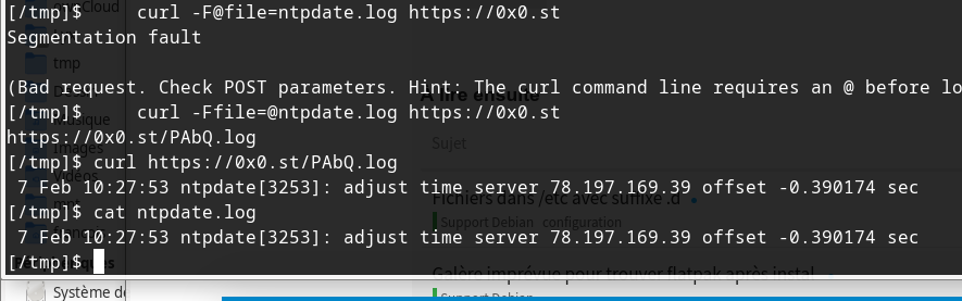

J’avais pas mis le @ donc ok avec le @ y a pas eu de message d’erreur
j’ai fait
curl -F’@file=sentaa.txt’ https://0x0.st
je vois pas ou j’ai envoyé par contre :frowning:

Je crois que la syntaxe est curl -Ffile=@ntpdate.log https://0x0.st:
Ohhh, bien vu, le placement de l’arobase !!!
L’arobase doit être devant le nom de fichier et non pas devant le terme ‹ file ›.
Merci d’avoir pointé l’erreur ! :wink:
