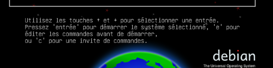

Voila je voudrais changer le fond d’écran du menu démarrage de grub2. J’ai bien tenté d’installer grub customizer mais finalement je préfère essayer en bidouillant moi même le fichier adéquate.
J’ai bien essayé en suivant cette méthode qui me paraissait la plus sensé :
mais cela ne donne rien, en fait j’ai bien suivi toute la procédure mais mon image n’apparait pas que je lance un update grub.
Voilà si quelqu’un a une idée.
Je suis sous debian 9 pour info

Merci pour vos réponses. Malheureusement les 2 méthodes non rien données.
J’ai suivi la méthode grandtoubab a savoir copier dans le dossier /boot/grub une image jpeg en respectant bien la taille. Résulat un écran moche sur fond bleu.
J’ai également suivi le lien d’E18i3 en créant la variable GRUB_BACKGROUND qui n’existait pas et en entrant correctement le chemin vers l’image. La par contre en faisant un update-grub il ne pointait vers aucune image comme défini quand je lance la commande. Donc même résultat que la première méthode.

Voici mon fichier image que je souhaite mettre :
/file background.jpg
background.jpg: JPEG image data, JFIF standard 1.01, resolution (DPI), density 1x1, segment length 16, progressive, precision 8, 1200x625, frames 3
Et voici comment j’ai enregistré la variable GRUB_BACKGROUND :
GRUB_BACKGROUND="usr/share/images/grub/BonsaiTridentMaple.tga"
Il te manque le premier caractère du lien : le / indiquant la racine du système de fichiers.
Il faudrait donc :
GRUB_BACKGROUND="/usr/share/images/grub/BonsaiTridentMaple.tga"
BINGO!!!
Oui c’était ça le problème. Parfois je me mettrai des baffes!! lol
Je viens de réduire la taille d’impression pour mon image background avec la méthode Grandtoubab mais ça ne change rien!!!
Je vois pas du tout le problème???
En tout cas merci!!!
