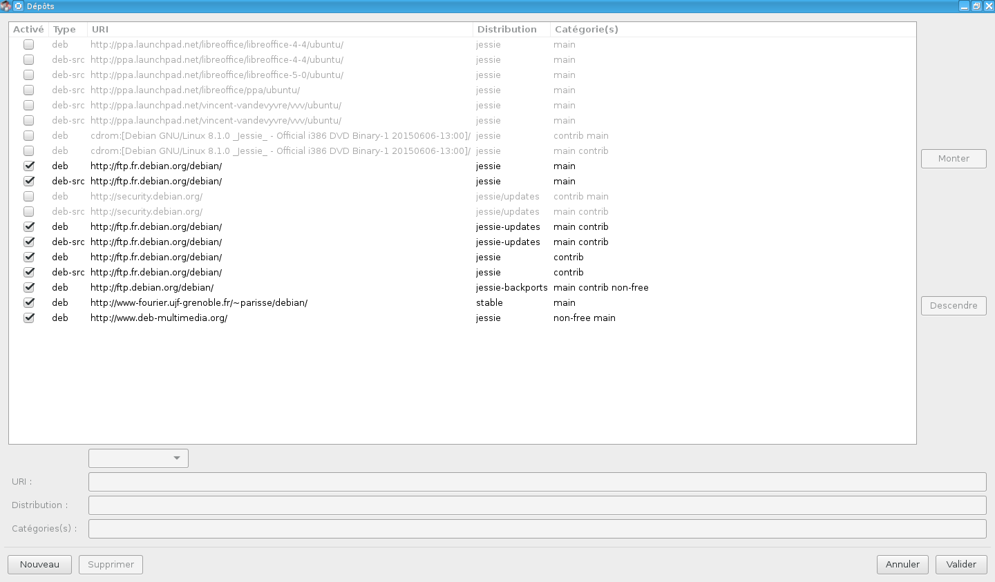

J’ai compris que je pourrais installer le dépôt backport
pour obtenir une version plus récente (voir copie d’écran n°3), ce que

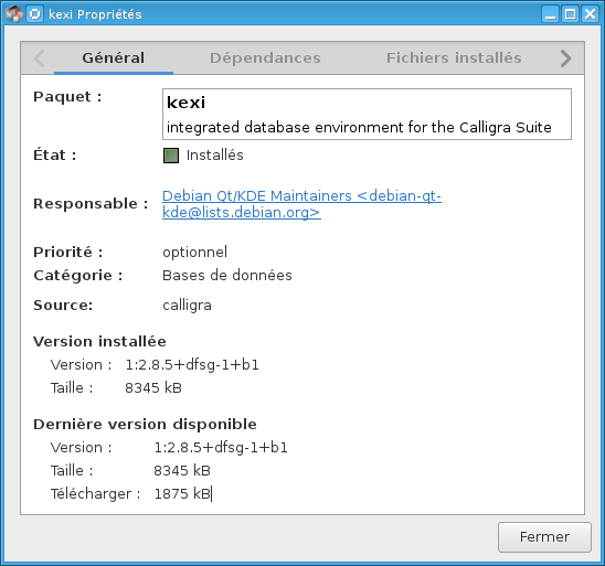

j’ai fait. Mais cela ne fonctionne pas, car la dernière version proposée
pour kexi reste la même que la version stable déjà installée (copie
d’écran n°1

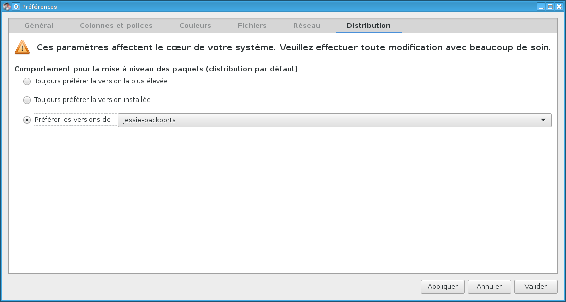

). J’ai pourtant bien configuré ma préférence pour les
packages Backports (voir copie d’écran n°2).
Mes dépots ont bien étés mis à jour avec la commande sudo apt-get update !

Déjà tu fais fausse route car kexi n’a pas de version dans les backports, comme tu peux le vérifier ici
En fait même en sid il est à la même version qu’en stable (2.8.5, visiblement), donc pour le moment tu es un peu bloqué, à moins de jouer à le recompiler si tu as les sources.
Sinon, fais attention, je pense que c’est une mauvaise idée de forcer les versions backports comme étant les versions prioritaires, car ça vaut pour TOUS les paquets présents en backports. Il vaut mieux rester au maximum sur stable (jessie ici) si c’est ce que tu utilises.
Tu peux soit donner la priorité au backports pour un paquet precis (voir dans les différents wiki le pinning ou épinglage, à travers les fichiers preferences)
ou bien juste à l’installation en ligne de commande, avec un truc du genre
# apt-get install kexi -t jessie-backports

Par contre je te confirme que la version de kexi la plus haute est celle que tu as : la 2.8.5.
