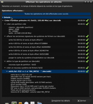

Bonjour Briceco
Si tu veux visualiser le rapport des opérations effectuées par GParted,
clique sur le bouton Détails
indiqué par mon curseur dans la capture d’écran suivante :
Pour info,
avant de demander l’affichage des Détails dont tu peux voir la capture d’écran ci-dessus,
j’avais demandé à GParted de créer une partition de type FAT32
et de donner au système de fichiers de cette partition le label (étiquette) MA_FAT32
puis j’ai cliqué sur l’icône Appliquer toutes les opérations

J’ai cherché à faire ça @anon29980398, mais je n’ai pas été jusqu’au bout de la démarche, je n’avais pas vu les petites flèches qui permettaient de développer. Merci à toi de m’y avoir fais revenir.
Voici la commande :
mkfs.fat -F32 -v -I -n " " /dev/sdb1 # exactement celle que l'on peut voir sur l'impr. ecran de @MicP
Donc, si comme tu me le dit @PascalHambourg, il n’y a aucun doute à avoir concernant mkfs.fat, on peut dans ce cas imaginer qu’une des options ajoutées par gparted ne soit pas viable. Et donc, si je me passe de gparted, ça devrait fonctionner. Des options de commande à privilégier selon vous ?
