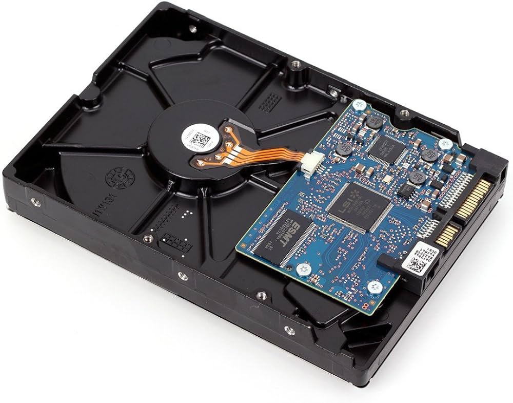

C’est ce modele:
mais tu as raison, j’ai collé l’oreille et il ne tourne pas
Ça semble donc bien être la première étape nécessaire.

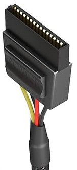

Il te faut un câble alimentation molex vers sata power.

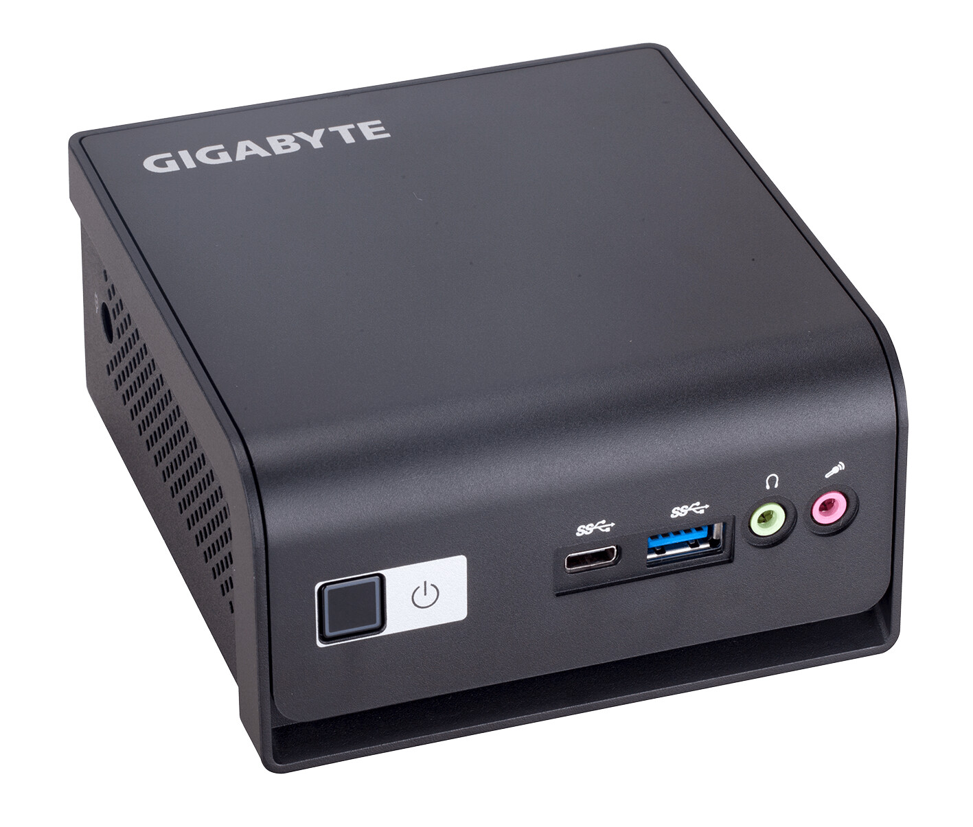

Mais je n’ai pas de Molex, j’ai un barebone Gigabyte:

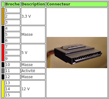

Le problème est qu’il faut du 5V et du 12V pour alimenter le disque.

Ton disque dur (la question) a besoin de +12V non disponible sur ton barebone, en supposant que tu en montres bien tous les connecteurs (côté + arrière).

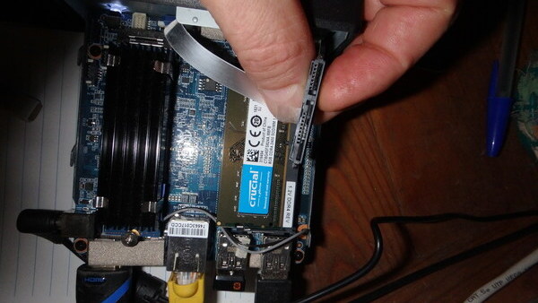

Je me sers du connecteur interne du barebone:
Ce n’est pas qu’un problème de connectique.
Je ne pense pas que ton barebone puisse alimenter ton gros disque dur externe qui nécessite une certaine puissance minimale et du 5V et 12V.

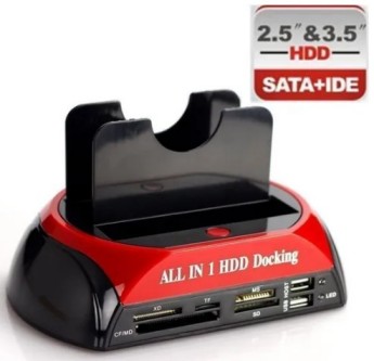

La piste à investiguer est la Station Accueil Dock pour Disque Dur 2.5" 3.5" avec son alimentation externe:
Entrée: 100 ~ 240V 50 / 60Hz 1A
Sortie: 12.0V 3000mAh
