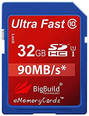

Support Memoire
Mémoire interne environ 31.2 Mo
Compatible cartes SD, SDHC, et Eye‐Fi*
Le support SDHC n’implique pas forcément le support de la capacité maximale SDHC de 32 GB.
Mais il semble que ce soit le cas, si on se fie à cette offre :
