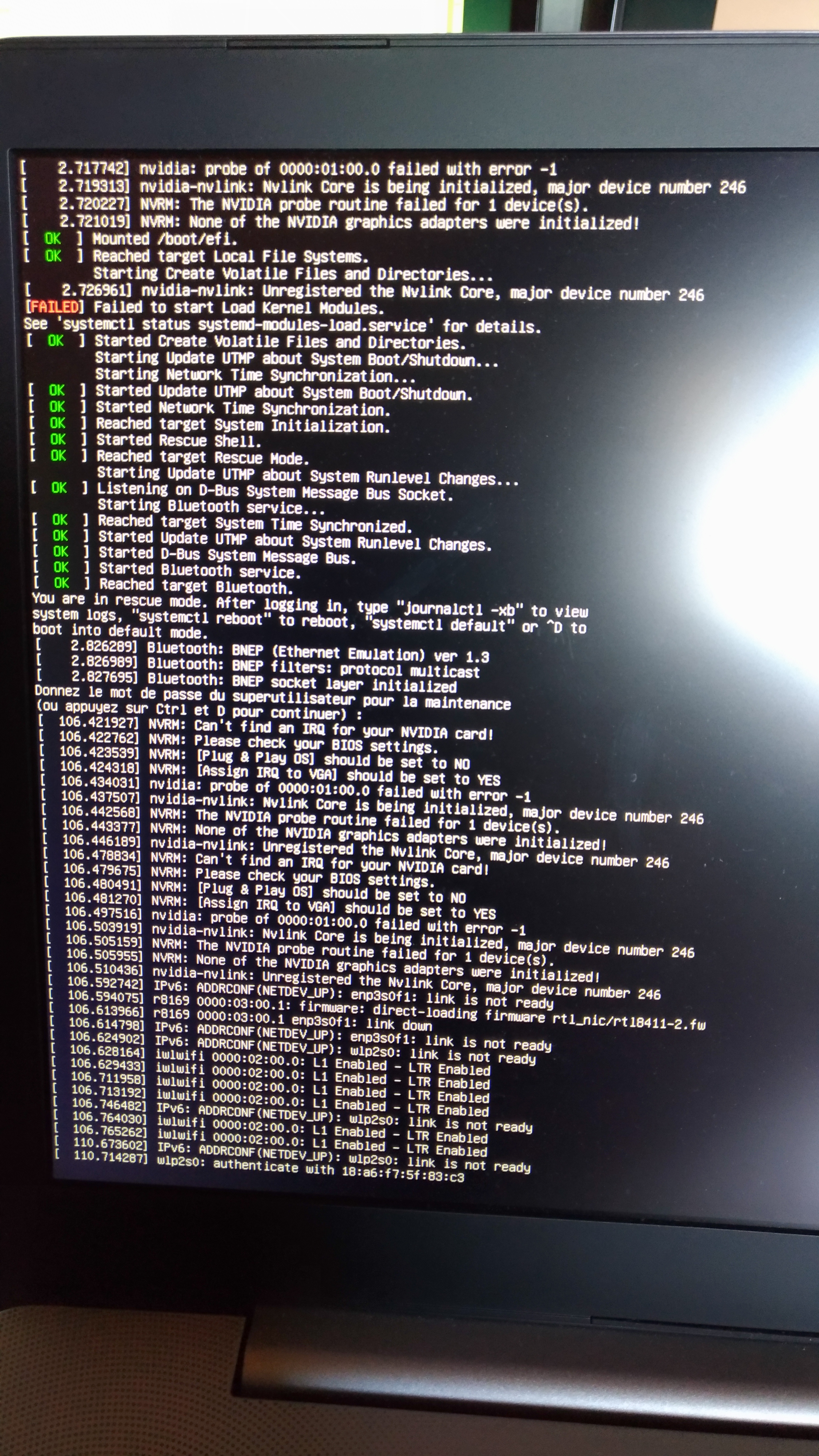

Alors que j’editais un fichier texte perso (pas une config) avec nano, l’ordinateur portable s’est subitement éteint. Une panne de batterie tout ce qu’il y a de plus classique.
Lors de ma tentative de rallumage une fois branché sur secteur, le boot grub s’est bien passé, par contre le boot debian freeze après un longe checklist avec 1 ou 2 fails que je n’arrive pas lire suivi d’une liste interminable de [ OK ].
Et malgré tous ces [ OK ] il ne se passe plus rien…

Tu as essayé le “(recovery mode)” au démarrage de grub ?
J’ai filmé le démarrage pour avoir le [ FAIL ] :
failed to start load kernel module
J’ai du installer un truc qu’il ne fallait pas en rapport avec ma carte graphique :’(
Mais c’est bizarre je n’ai rien installé durant cette session où ma batterie m’a lâche…
Ca n’aurait pas dû planter plus tôt ?
Le mode recovery me donne ceci :
Le firmware rtl8411-2.fw correspond bien à celui que j’ai installé.
Je vois une histoire de BIOS avec IRQ, je ne sais pas ce que c’est…
Au cas où ce serait important : Pour accéder au bureau Debian, il m’a fallu paramétrer le Grub pour ajouter “acpi=off”. J’ai donc cette commande en plus, que j’ai ajouté aussi à la recovery.

systemctlme dit que tout va bien sauf load kernel modules
dmesg affiche un nvidia probe fail
Bon j’ai trouvé la solution…
Je suis une sous merde :’( j’avais pas installé le bon driver nvidia.
Et pour cause je n’ai pas bien lu… Il était écrit noir sur blanc “si vous voyez plusieurs lignes avec la commande lspci, il faut installer bumblebee”.
C’est corrigé !
