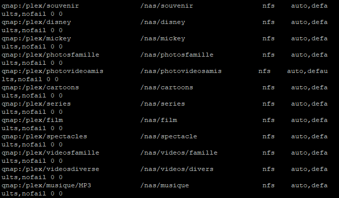

je suis utilisateur de debian 9, et j’ai un problème de partage de fichier entre un Qnap et une distribution Debian.
Je ne l’utilise qu’en ssh sous putty.
Chaque fois que je redémarre debian, l’accès au partage nfs ne se fait pas automatiquement .
Voila ce que j’ai dans mon fstab.
Je suis obligé d’effectué la commande mount -a et je vérifie que cela fonctionne avec df
comment pallier a ce problème ?
Je suis sur que c’est un problème tout bête
Merci de votre aide.

Il faut essayer de rajouter l’option _netdev dans le fstab et utiliser l’IP du NAS plutôt que son nom. Exemple :
IP_du_NAS:/emplacment/dossier  /point/montage  nfs _netdev,auto,defaults,nofail  0  0

Edit: Test effectué sans changement
J’ai écris cela dans le fstab. J’ai save, et reboot.
au démarrage a la commande df seul est dossier locaux sont accessible…
dans le syslog on voit cette erreur :
Aug 21 23:38:33 plex systemd[1]: Mounting /nas/souvenir…
Aug 21 23:38:33 plex systemd[1]: nas-souvenir.mount: Mount process exited, code=exited status=32
Aug 21 23:38:33 plex systemd[1]: Failed to mount /nas/souvenir.
Et j’ai fait le même test avec ip du Qnap, et cela ne change rien.

qnap:/plex/souvenir               /nas/souvenir                 nfs4    auto,defaults,nofail,_netdev,x-systemd.mount-timeout=60  0 0
au reboot rien ne change ( J’ai bien attendu plus de 60 secondes )
