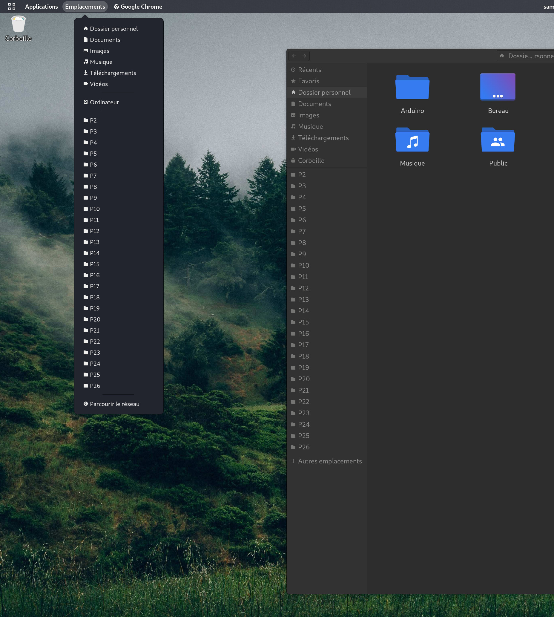

[FSTAB] Mettre les disques dans l'ordre et réglage de l'interface gnome
je viens de passer un long moment a monter correctement l’ensemble de mes disques dans ma tour, en utilisant gparted pour les formater en ext4 et y mettre un label (P1,P2,P3…) qui correspond a leur position physique dans ma tour.
j’ai ensuite donné un accès non-root a l’ensemble des volumes que j’ai montés dans mon dossier /media/« utilisateur » et automatisé leur montage en utilisant l’utilitaire disk qui a créer une ligne dans le fichier /etc/fstab pour chacun des disques avec leur uuid et leur point de montage.
Tout fonctionne parfaitement jusque là, seulement maintenant j’aimerais que la liste « emplacements » (voir screenshot) qui affiche mes disques, affiche seulement les disques que j’ai ajouté aux signets (encadré vert) et ne pas afficher ceux dans le rectangle rouge qui prennent trop de place et qui ne sont pas dans l’ordre.
j’aimerais aussi savoir s’il existe une méthode pour modifier les points de montage (sda, sdb, sdc…) de façon a ce que ce ma liste soit dans l’ordre (/ sur sda, P2 → sdb, P3 → sdc, P4 → sdd…)

edit : evidement dashtodock est la barre d’application…

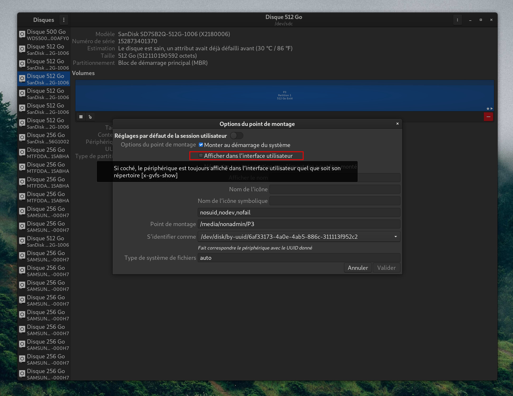

je viens d’essayer de décocher « afficher dans l’interface utilisateur » sans succès également, j’ai aussi essayé de redémarrer mon pc pour être certain…
Dans le navigateur tes points de montage sont triés par ordre alphabétique de ton device , pas par le label:
/dev/sda1
/dev/sdaa1
/dev/sdb1
etc…
Oui j’avais compris que le système se basait sur l’ordre des lettres sda sdb sdc…, ce que je voudrais savoir c’est s’il existe un moyen de faire en sorte que le système monte mes disques en utilisant a la fois l’UUID et ces fameuses lettres, mais je voudrais aussi surtout dans un premier temps modifier la barre emplacement pour que l’intégrité de mes disques s’affichent a la fois dans nautilus, et dans cette barre, en retirant la liste encadrée en rouge sur ma capture d’écran, la partie en vert me convient bien car j’ai décidé de l’ordre quand j’ai ajouté mes volumes aux signets dans nautilus.
il s’agit en fait de l’extension « Places Status Indicator »(Places Status Indicator - GNOME Shell Extensions), je vais essayer de la modifier a la source étant donné que je n’ai pas trouvé d’interface de configuration.
c’est bon j’ai réussis, j’ai modifié mon fstab pour monter tous mes disques dans le dossier /mnt, l’extension Places Status Indicator allait chercher les volumes dans le dossier média et ne va pas ailleurs, c’est parfait comme ça elle continuera d’afficher mes clés usb et autres.
