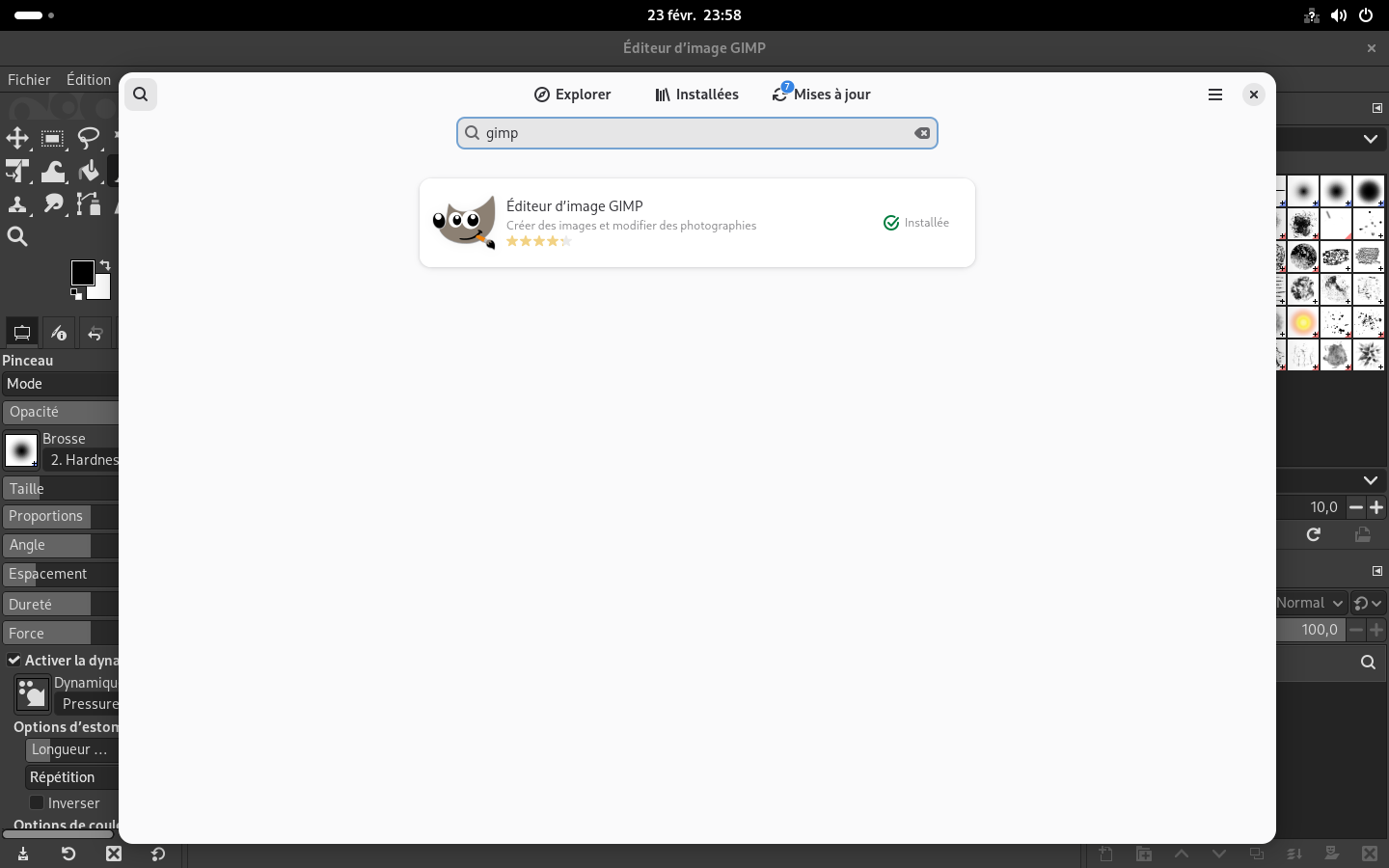

Bonne nouvelle, GIMP a pu être installé avec une facilité déconcertante. Comment ? En tapant « gimp » dans le moteur de recherche de la rubrique « logiciels » qui s’affiche dans le pavé au bas de l’écran. (« Logiciels » est apparu suite à la tentative de lire un fichier audio, mais c’est une autre histoire). J’ai suivi les instructions et en 2-3 clics l’installation était terminée. Comme quoi, pas besoin d’être informaticien « en blouse blanche » , comme au temps des mainframes et des cartes perforées, pour pouvoir travailler avec Debian. :partying_face:
gimp inst
