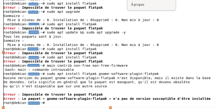

Galère imprévue pour trouver flatpak après instal
Complet débutant sur Debian 13 (trixie), je m’évertue à vouloir installer GIMP. Et là, surprise, je constate que flatpak est… introuvable, voir capture d’écran. Je peux essayer toutes les commandes trouvées sur les sites d’aide en ligne, danser sur ma tête, rien n’y fait. Flatpak, c’est tout de même la base pour installer des logiciels, si j’ai bien compris. Quelle frustration ! Help, please !
ss
Merci d’avance pour vos réponses expertes.

Merci pour la réponse express ! Seulement, l’OS rechigne encore
Erreur : Impossible d'ouvrir le fichier verrou /var/lib/dpkg/lock-frontend - open (13: Permission non accordée)
Erreur : Impossible d'obtenir le verrou de dpkg (/var/lib/dpkg/lock-frontend). Avez-vous les droits du superutilisateur ?

root@debian-MOI:~# apt install gimp gim-data gimp-data-extras gimp-help-fr
Erreur : Impossible de trouver le paquet gimp
Erreur : Impossible de trouver le paquet gim-data
Erreur : Impossible de trouver le paquet gimp-data-extras
Erreur : Impossible de trouver le paquet gimp-help-fr
Et pourtant je suis bien sur root…

root@debian-MOI:~# sudo apt install gimp gimp-data gimp-data-extras gimp-help-fr
Encore raté:) Mon ordi doit être maudit

r oot@debian- MOI :~# cat /etc/apt/sources.list
#deb cdrom:[Debian GNU/Linux 13.2.0 _Trixie_ - Official amd64 DVD Binary-1 with firmware 20251115-11:05]/ trixie contrib main non-free-firmware
# This system was installed using removable media other than
# CD/DVD/BD (e.g. USB stick, SD card, ISO image file).
# The matching "deb cdrom" entries were disabled at the end
# of the installation process.
# For information about how to configure apt package sources,
# see the sources.list(5) manual.

Tu as fait une erreur lors de ton installation, car ce n’est aps normal que tu n’aies rien dans les sources.li_st.
dans le fichier: /etc/apt/sources.list.d/debian.sources
Met:
Types: deb
URIs: https://deb.debian.org/debian/
Suites: trixie
Components: main  contrib non-free non-free-firmware
Signed-By: /usr/share/keyrings/debian-archive-keyring.gpg
Types: deb
URIs: http://security.debian.org/debian-security/
Suites: trixie-security
Types: deb
Suites: trixie-updates
Et dans le fichier: /etc/apt/sources.list.d/debian-backports.sources
Met:
Types: deb
Suites: trixie-backports
D’accord, il y a dû y avoir un pépin quelque part, bien que j’aie eu l’impression que l’installation se soit déroulée normalement. Pas de signaux d’alarme, sauf en ce qui concerne le réseau, mais j’ai choisi l’option « paramétrer le réseau plus tard » et l’installation a pu se poursuivre. A noter que j’ai utilisé l’interface old-school (genre terminal) pour l’installation, car au premier essai avec l’interface graphique, bug !

À faire confirmer par les experts du forum, mais ça ne me semble pas être une obligation d’avoir un fichier dans /etc/apt/sources.list.d/.
apt fait la synthèse de tous les fichiers suivants :
  • /etc/apt/sources.list
  • /etc/apt/sources.list.d/*
Sur mon Trixie installé depuis une live KDE, j’ai juste le premier, et ça fonctionne très bien.
Pour avoir le cœur net sur les fichiers qui influencent apt chez toi :
ls /etc/apt/sources.list /etc/apt/sources.list.d/*
