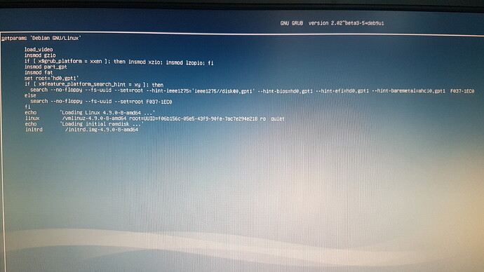

Peux-tu montrer le paragraphe de l’entrée de menu dans /boot/grub/grub.cfg ?

	echo	'Chargement de Linux 4.9.0-8-amd64…'
	linux	/boot/vmlinuz-4.9.0-8-amd64 root=UUID=f06b156c-05e5-43f9-90fe-7ac7e294e218 ro  quiet noresume
	echo	'Chargement du disque mémoire initial…'
	initrd	/boot/initrd.img-4.9.0-8-amd64

Curieux, la ligne de commande dans /proc/cmdline
est légèrement différente de celle dans grub.cfg
La seconde contient “/boot” et “noresume” en plus.
Peux-tu redémarrer et, au menu de GRUB, appuyer sur la touche “e” pour vérifier ce qui est vraiment exécuté ?
Le paramètre noresume dans grub.cfg devrait provenir de la ligne GRUB_CMDLINE_LINUX ou GRUB_CMDLINE_LINUX_DEFAULT dans /etc/default/grub, et dans ce cas la recherche de resume aurait dû le trouver.
Oui. Comme dit dans mon premier post, j’avais modifié le /etc/default/grub en ajoutant un ‹ noresume ›
Mon grep ne contenait pas de « * » donc n’a pas trouvé ce noresume.
Je viens de l’effacer et de faire un update-grub et de rebooter mais le problème persiste.
Y’a pas indiqué le /boot donc c’est le /proc/cmdline mais en faisant un ls sur la racine:
lrwxrwxrwx   1 root    root      26 oct.  28 06:24 vmlinuz -> boot/vmlinuz-4.9.0-8-amd64
lrwxrwxrwx   1 root    root      26 mars  27  2018 vmlinuz.old -> boot/vmlinuz-4.9.0-6-amd64
Pourrais-tu poster le contenu entier de l’entrée de menu, en raccourcissant les UUID aux premiers caractères ?
Uhm… alors j’ai pas réussi à comprendre le copier-coller donc… euh… voilà :sweat_smile:
(clic droit puis « afficher l’image » pour voir en plus grand)
D’après cette entrée, GRUB va chercher le noyau et l’initramfs à la racine de la partition système EFI, donc dans /boot/efi. Et je suppose qu’il va chercher grub.cfg dans /boot/efi/grub, ce qui pourrait résulter d’une installation de GRUB avec la partition EFI montée sur /boot ou en spécifiant --boot-directory=/boot/efi. Du coup tu peux modifier tout ce que tu veux dans /boot et /boot/grub, ça n’a aucun effet.
Ça te rappelle quelque chose ?
Pour remettre comme il faut, réinstaller GRUB en exécutant grub-install.
Bravo, énorme et merci !
