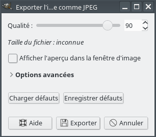

Quand j’ouvre un fichier avec Gimp et que je l’exporte en écrasant, j’ai cette fenêtre qui apparaît :

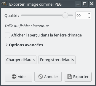

Par contre, quand j’ouvre Gimp en premier, puis que je glisse le fichier à ouvrir, la même opération me donne cette fenêtre :
C’est assez curieux, quelqu’un sait pourquoi ça fait ça ?
Waou ! On dirait aussi que ce n’est pas le même thème.
À froid, aucune idée.
