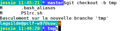

Spécialement pour PengouinPdt :wink: , mais pour tout utilsateur de git et du shell bash.
Pour me simplifier le travail, bien que j’utilise rarement la facilité des branches sous GIT, mon prompt affiche l’existence d’un dépôt git dans le répertoire ou un répertoire parent en précisant la branche active.
Voici le script chargé dans .bashrc:PS1rc.txt (1,8 Ko)
(son extension est .sh ou rien du tout, et non .txt, nécessité par le filtre du forum)
promptBashGit_
