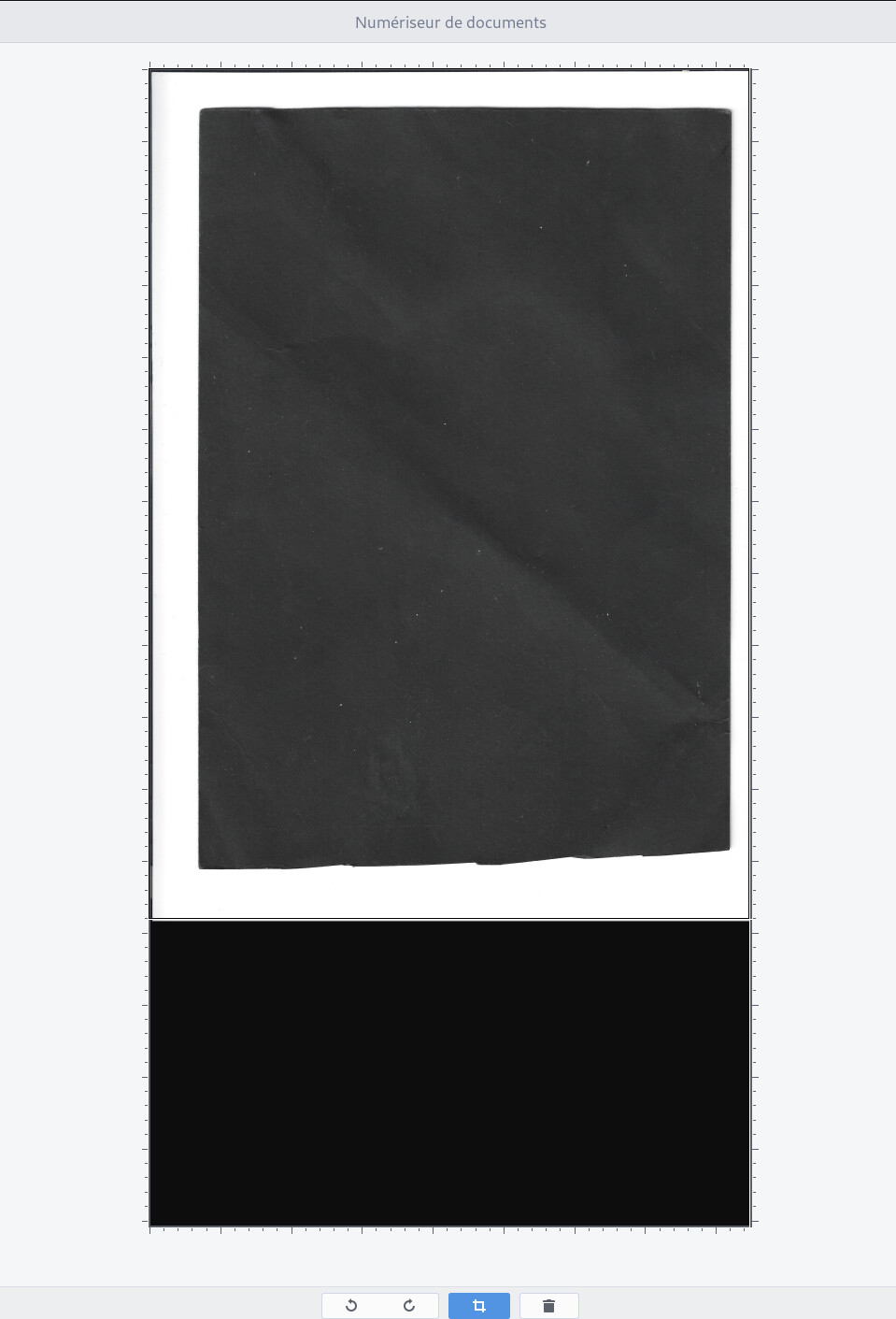

J’ai une imprimante HP Office 8020, suii fonctionne boien avec Simple Scan sauf que celui-ci ajoute un gros bloc noir sur le côté le plus allongé.
Ici : j’ai mis ehne feuille noire sur le scan, les bors blancs sont donc ceux réels.
Il y a quelques mois de cela , il n’y avait pas cette partie noire.
Dailleurs : mlirs du scan : pas de partie noire, elle est ajoute à la fin.

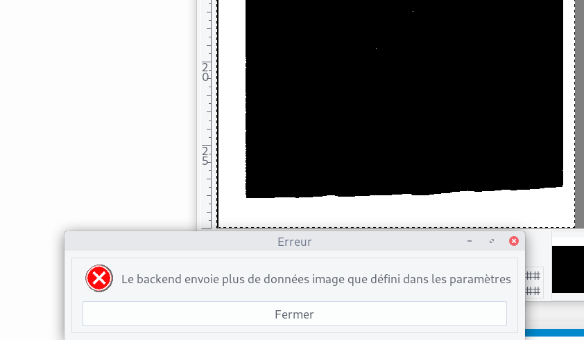

J’ai aussi via x-sane : «le backend envoie plus de données images que défini dans les propriétés»
Une idée de ce que je peux faire pour éviter ce désagrément ?
