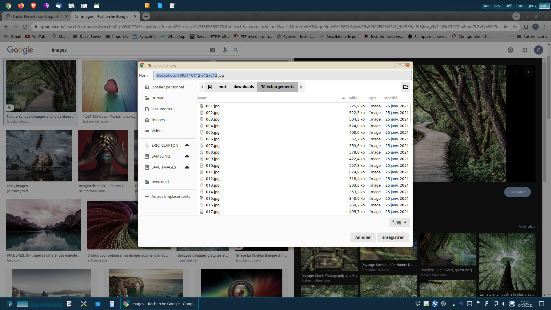

J’ai un soucis depuis quelque temps sur mon navigateur Google chrome. Ce problème se manifeste également sur Brave Browser. Lorsque je télécharge un fichier, il m’est impossible de changer le nom de ce fichier ce qui m’oblige à d’abord télécharger le fichier puis, une fois celui-ci téléchargé modifier le nom avec le gestionnaire de fichier.
Pour visualiser le bogue voila deux copies d’écran. Imaginons par exemple que je souhaite télécharger une image. Je clique droit sur l’image et j’appelle la fonction « enregistrer l’image sous » :

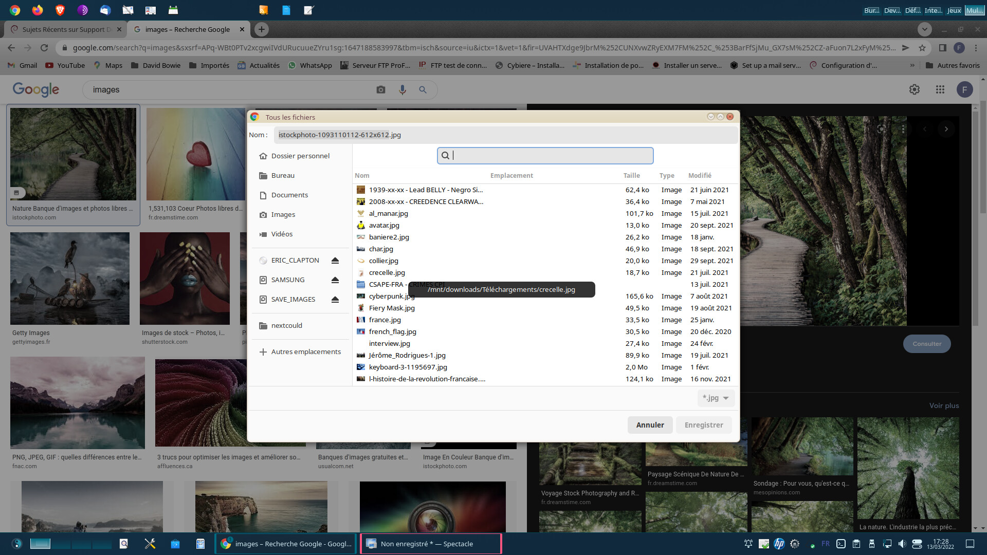

Mais, une fois que je tape la première lettre pour modifier le nom, Google chrome me propose d’effectuer une recherche au lieu de modifier le nom:
Quelqu’un a-t’il déjà rencontré ce bogue SVP et sait-il comment le corriger? Merci d’avance

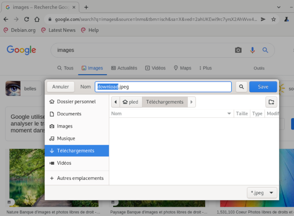

Je viens de faire l’essai avec un Debian 11 Bulleye / Gnome et Chromium (même version), et je n’ai pas ce problème, ni la même fenêtre d’ailleurs :
Donc je regarderai côté extensions installées dans Chromium, vu la fenêtre totalement différente. Comme toujours, les désactiver toutes, et voir si le problème est encore présent.

Par défaut, avec Google Chrome, ça ne se produit pas non plus, je viens de tester. Et ta fenêtre est quand même très différente de celle par défaut, et c’est celle du gestionnaire de fichier, soit nautilus : il faut chercher de ce côté (tes personnalisations).

A voir ta 2ème capture d’écran, tu as l’air de taper le nom que tu veux donner à ton image dans le champ de recherche au lieu du champ intitulé « Nom: » … du moins c’est ce que suggère le visuel du curseur d’écriture. Peut-être un truc à voir de ce côté ?

Ben non justement. Je le tapes bien dans le champ « nom » mais immédiatement, à l’appui d e la touche pour valider c’est le champ « recherche » qui apparait
